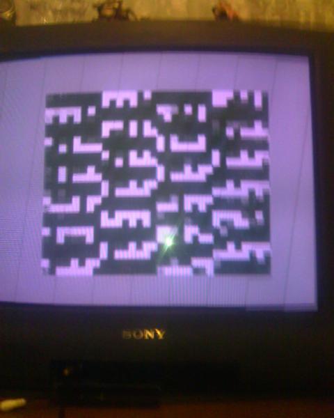

    Здравствуйте!
    Пожалуйста, помогите забороть неприятный глюк у девайса: при включении вместо черного квадрата в центре экрана появляется пляшущая мозаика. Заранее извиняюсь, если неправильно называю что либо - впервые взял спек в руки только вчера.На форуме информации по этой модели катострофически мало, а та, что есть, пугает поломкой матрицы

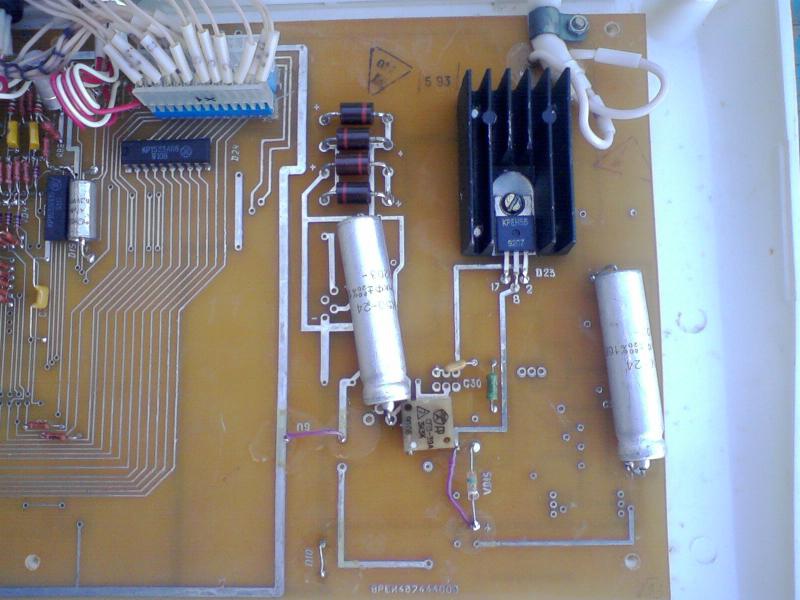

    Member Аватар для PKZX
    27.02.2009
    Москва (Нальчик)
    75
    Питание мерял? Фото платы в студию!

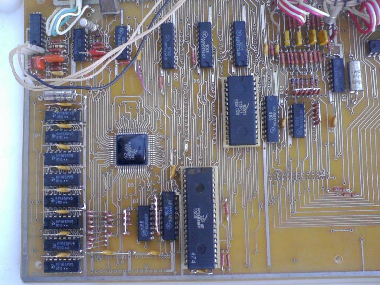

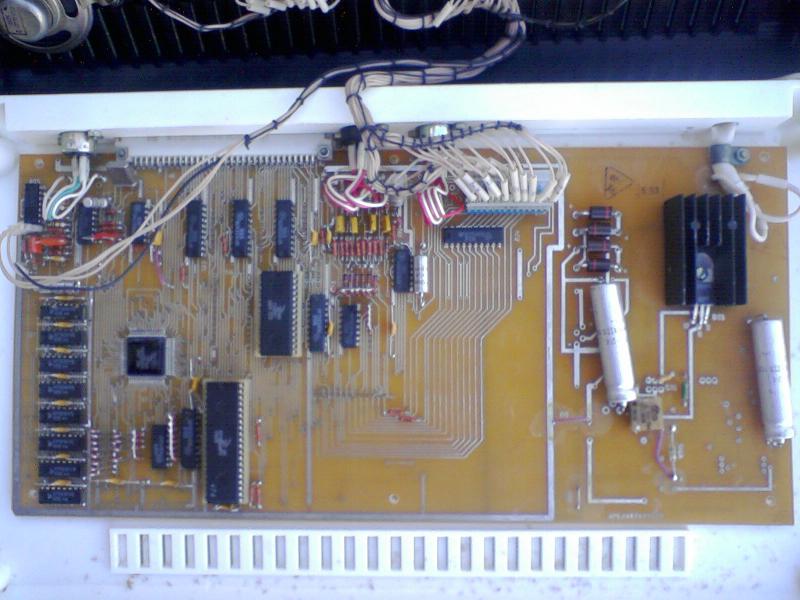

    Member Аватар для Electrolooser
    23.03.2010
    Новороссийск
    107
    На плате 4,87 вольта. Маловато?
    27.02.2009
    Москва (Нальчик)
    75
    Да нет, думаю не критично. Правда могут быть пульсации, но пока отбросим...
    Вынимай ПЗУ'шку из панели и фотографируй что при этом на экране.
    23.03.2010
    Новороссийск
    107
    Без пзу то же просто статичное
    23.03.2010
    Новороссийск
    107
    ИМХО Матрицу в морг
    Похоже похороны отменяются! При очередном включении выдал квадрат и Didaktic Skalika, Хеллоуворлд прошел. Правда пототм опять рухнул. Пайка или память?
    27.02.2009
    Москва (Нальчик)
    75
    ИМХО Матрицу в морг .
    А я бы осциллографом посмотрел адреса на РУ'шках, все ли там в порядке... а то может и не ПЛМ'ка, как знать? Вроде как сквозь шахматку "пробиваются" заветные полоски, или я ошибаюсь? У меня например на клоне Мастер-128 (тоже на ПЛМ, но другого типа) была ну ооочень похожая проблема... Выяснил - причина была в отсутствии pull-up'ов на ШД (http://zx.pk.ru/showthread.php?t=12223)
    ---------- Post added at 19:24 ---------- Previous post was at 19:23 ----------
    Адназначно контактные явления! А может быть и то о чём я написал выше...
