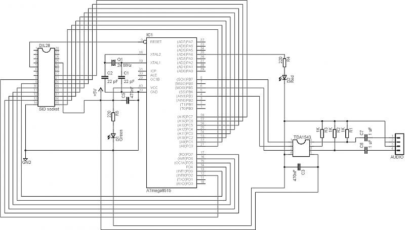

    Короче найти так и не удалось (пока) чип с сидом, поэтому попробуем спаять эмулятор заказал сегодня ATmega8515 и TDA1543, обошлись где-то в $10, так что как приедут будем ваять вот эту схему...
    спасибо SV, взято отсюда http://www.swinkels.tvtom.pl/swinsid/
