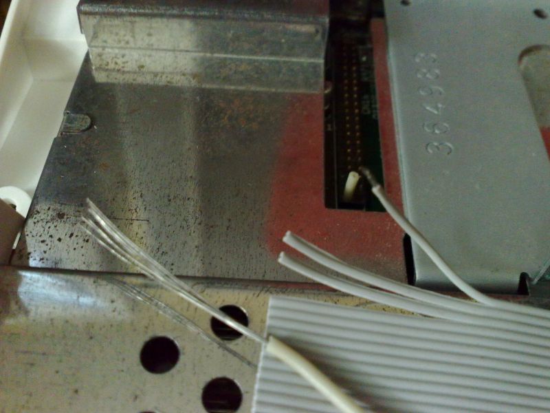

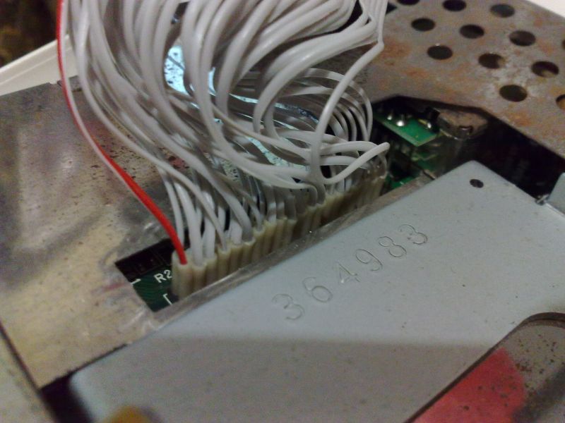

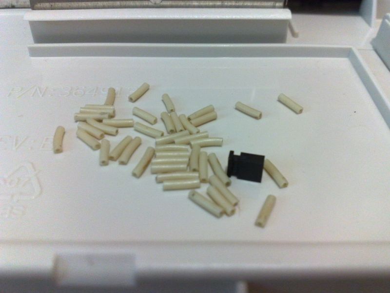

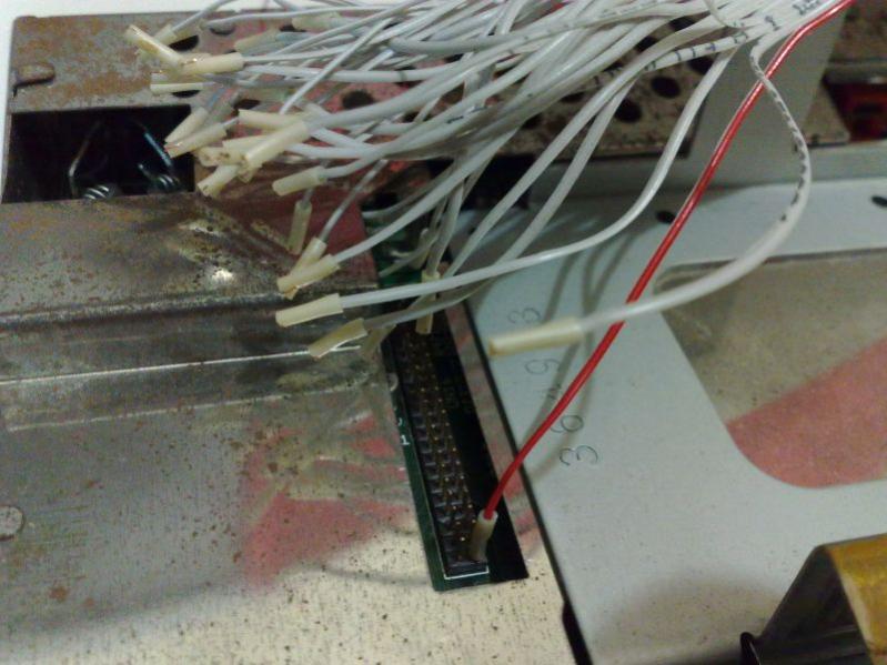

    Немного не в тему
    Мне когда то припекло подстегнуть обычный диск 3.5 под руками ничего
    не было, нарезал подходящий по диаметру провод под кембрик, распустил
    стандартный 40-ка пиновый шлейф, ну и все получилось надежно и сразу
    заработало, понятно что висел диск забортом и питался от АТХ БП
    в качестве времянки прокатило, может кому то эта инфа пригодится

    Ну вот у меня в А600 счаз примерно такаяже картина., тока с пайкой.
    А как ужо писалось, хочется стетической красоты ^_^

    Цитата Сообщение от 31pka Посмотреть сообщение
    Немного не в тему
    жесть
    но с пайкой жесть ещо более жестяная:
    кстате этоже плохо для разъёма да? ну,есле потом пины по прямому назначению использоваться будут..
    поэтому паять и незахотелось
    плохого тут не много если не учитывать то что когда потребуется надеть
    стандартный разъем то прийдется тщательно убрать остатки олова с кон
    тактов, очень тщательно - может не налезть разъем и потом сам по себе
    контакт от олова мне кажется будет хуже чем было родное покрытие шты
    рька
