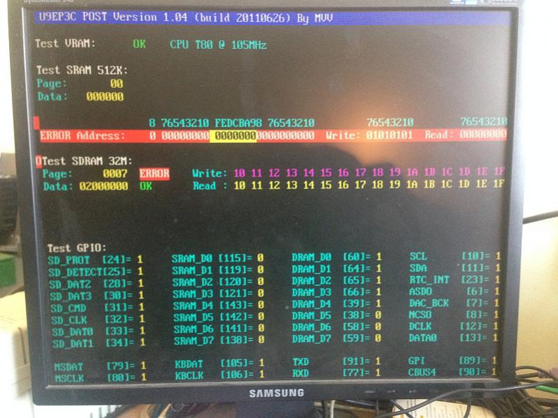

    вообщем небольшой отчет по U9:
    1. китаец прислал не с10, а с5. пока запаял с5 для экспериментов, должен прийти с10, перепаяю.
    2. все 4ре дроселя оказались глючные (возможно сгорели при включении, т.к. я их тестером не мерял), плата не работала вообще, небыло ни одного питания и вместо них времено поставил перемычки. плата завелась.
    3. перекомпилил POST под С5 для проверки платы - на SRAM сразу выдал ошибку по одному разряду, проверил - звонится 70 Ом на землю - печалька, срамина новая, а паянные детали космодром не берет назад. сдул с платы, проверил дороги - всё чисто. придется еще одну покупать и прижимать прищепкой для проверки без пайки, может и следующая будет такая...
    4. выдает ошибку при проверке DRAM, PAGE всегда разный, но DATA всегда 02000000. ошибка вылазит всегда в начале DATA, т.е. только переключились на 02000000 и PAGE может быть 3, 5, 7, D, E. пропаивал и DRAM и циклон, пока без результатно. неужели и драм битая??? или возможно это из-за отсутствия дроселей по питанию?
    Питание Reverse подаю с импульсного источника питания от PSP. напряжение под нагрузкой 5.36В, на бп написано, что тянет 2А. вечерком проверю сильно ли оно шумит.
    какие еще будут мысли?

    Цитата Сообщение от MVV Посмотреть сообщение
    Не знаю, что у вас не получается, вот собрал пару плат, сверяйся по фото...
    да, я на гитхабе сверялся. спс. Влад, вобщем это я наверное лишний шум подымаю... если я правильно понял, то тест не зациклен на 32мб памяти и data 2000000 уже лежит за 32мб и ессно тест выдает ошибки... думаю с DRAM всё в порядке. попробую поискать конфиги (или перекомпилить то, что есть) под С5. пока поиграюсь, поизучаю и попробую что-то сваять. Спасибо за разработки!!!
    Profi must live!
