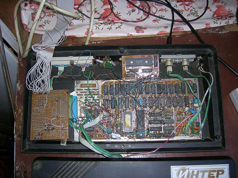

    Было в своё время такое чудо витебского производства.
    Куплено было в 92 году, когда союзу был каюк и цены быстро падали.
    Потом я поступил учиться, проапгрейдил его. Добавил памяти, прицепил тыр-дос. Потом работа, деньги, жены...
    Недавно откопал его, захотел отреставрировать. Включил его, он заработал, показал 128-меню... И усё...
    Потом начались глюки. На кнопки нажимаешь, что-то происходит. На ощупь вошел в трдос, набрал "ран", диск заработал. Бут грузится, музло идет. Только одна проблема - весь экран в шахматном порядке побит. Каждая клетка непонятного цвета, а с чередованием так вообще черная.
    На что грешить не знаю. Если бы память не работала, я бы не смог загрузить бут, если бы ПЗУ так ваще бы ничего не работало. У кого есть идеи?
    Это был вопрос номер один.
    Второй вопрос. Кто знает, с чем он схемно совместим? Просто посмотрел на бутерброд из ру5 и подумал, что надо бы симки от старых ибмов прицепить. Тему по этому поводу читал, идея ясна, но варианты там конкретные рассматривались (скорп, пентагон, ленинград). Хотя быть может есть вариант вообще статическую от кеша четверок прицепить? Тоже есть в металлоломе у меня.
    Помогите, кто сможет советом...
    смотри цепь DD45* DD38 - сдвиговые регистры пикселей, кроме того на входе DD45* смотри ещё цепочку DD17*.4 DD13*.3 - между ними кондёр C6 который от времени мог поплыть, а это цепь задачи режима параллельной загрузки/сдвига. В DD38 могли корродировать дорожки и замкнуть между собой или оборваться, тогда на экране будет каша. Дальше сигнал INF идёт через DD17*.3 на мультиплексоры - проверь всю эту цепь. Ну и последнее - могут херовничать сами мультиплексоры DD40* DD44 , но эт менее вероятно.

    проверь напряжение питания прежде, проблемы могут быть именно из-за этого

    Black_Cat, действительно надо начинать с питания. Старую кренку вышибло, по схеме гуляло почти 12 вольт. Даже не знаю, как он вообще включился...
    Теперь ПЗУ точно умерло, и кто его знает что ещё... Короче, спасибо за помощь, но кажисть чинить уже нечего...

    Обломался с фениксом, починил с горя своего старичка.
    Блок питания АТшный поставил. Удивительно, но всё сразу же заработало! Пару проводков оторвалось, да и только. И 12 вольт оказались пофигу. Живучий оказался.

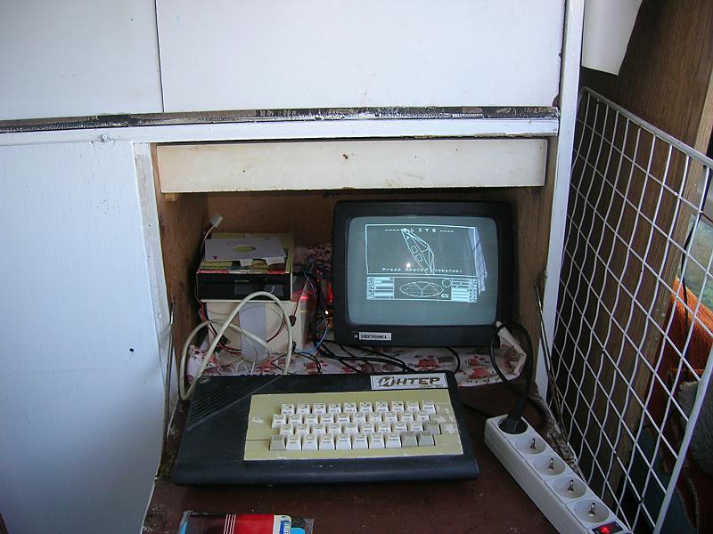

    Моник, как видно на фоте, ч/б. Электроника МС6105. Возможно и сам разберусь, но может кто и подскажет. На фоте не видно, но по краям экрана строки пилой идут. Плюс постоянно чуть-чуть плавают. Раздражает. Я его в смутные времена, когда у моего пентиум-1 цветной моник сгорел, подрубал. Подстроил кадровую немного. Но восстановил, снова 50 Гц. Вот только с тех времен он и стал так дурить. Никто не знает, как лечить?
    Ну и второй вопрос - может кто РЕАЛЬНО переделывал ИНТЕР или что-то похожее. Хотелось бы не изобретать, а просто приделать симы или статику, ибо бутер из РУ5 где-то не контачит и при ударе по корпусы сразу идет сброс.
