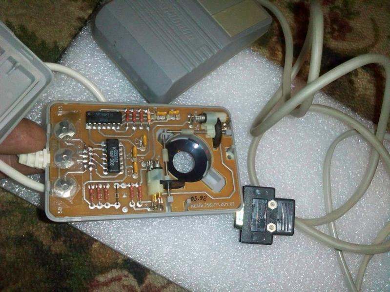

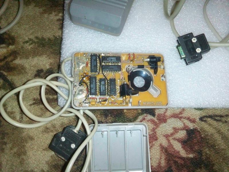

    Прошу прощения,чуток выпал из игры
    Значит так,я так понял,что это контроллер 8-ми битные не совсем вероятно к Корветам и относятся.
    Контроллер это ориинальная разработка автора,делал он её с помощью Корвета и специального отладочного устройства ака Программатор(на фото не показан)
    Мыши есть несколько,но они внутри разные тоисть там платы переработаны,буду смотерть дальше.
ID:	34853   Нажмите на изображение для увеличения.

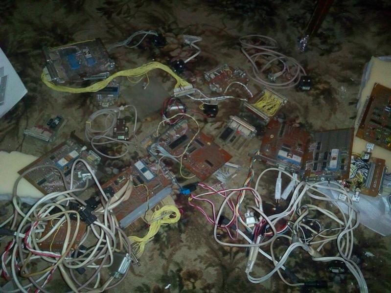

    Приехал ко мне пакет проводов от корветов. Сижу, разбираю, а там на дне:
    (фотографии, нажмите для увеличения)
    (сканы плат, нажмите для увеличения)
    Сразу подумал, что это внешнее ПЗУ, но вскрыв обнаружил вместо двух ПЗУ-шек (К573РФ4), два мультиплексора (КР1533КП11А).
    Вот схема внешнего ПЗУ из книжки:
    (нажмите для увеличения)
    Схемы даже чем-то похожи (инвертор К555ЛН в середине схемы, да конденсатор у крайней ноги чипа).
    Так что это за устройство такое, не подскажите?
    UPD: Это мышиный мультиплексор "ЭЛЕМЕНТ УПРАВЛЕНИЯ ЭУ8040"

    Эта коробочка не ПЗУ.
    Вот тебе и раз. Оказывается, штатно к корвету подключались 2 ПЗУ по 8К каждая. То есть не более 16К в сумме. Все, что выше - видимо, зарезервировано под какие-то другие устройства.
    В коде я ограничений на размер не видел. Хотя более 56К все равно некуда запихать - внизу сидит ОПТС размером 8К.
    Схемы даже чем-то похожи =)
    Да ниразу не похожи. Где ты там на своей плате ПЗУ углядел? Я вот не вижу - только мелкая логика. Это, скорее всего, мультиплексор для подключения игровых контроллеров типа пресловутых цифровых джойстиков.
    Если срисуешь с этой платы схемку - можно будет точнее обсудить.
    Да, да. Как только обработаю - выложу эти книжки, наконец.
    Да ни разу не похожи. Где ты там на своей плате ПЗУ углядел? Я вот не вижу - только мелкая логика.
    Ну я же написал, что там не ПЗУ. Ну а похожести заключаются в инверторе К555ЛН в середине схемы, да конденсаторе у крайней ноги чипа - в голове сразу вспыхнула та страничка схемы, вот и подумал, что это может быть внешнее пзу. При внимательном рассмотрении понял, что это логика.

    Здесь на форуме видел схему ЭУ8040, но мне с телефона искать неудобно.
    Да, точно, это оно и есть. Мультиплексор для двух джойстиков/мышей.

    Да, действительно. Это мышиный мультиплексор.
    Благодарю всех за информацию!
