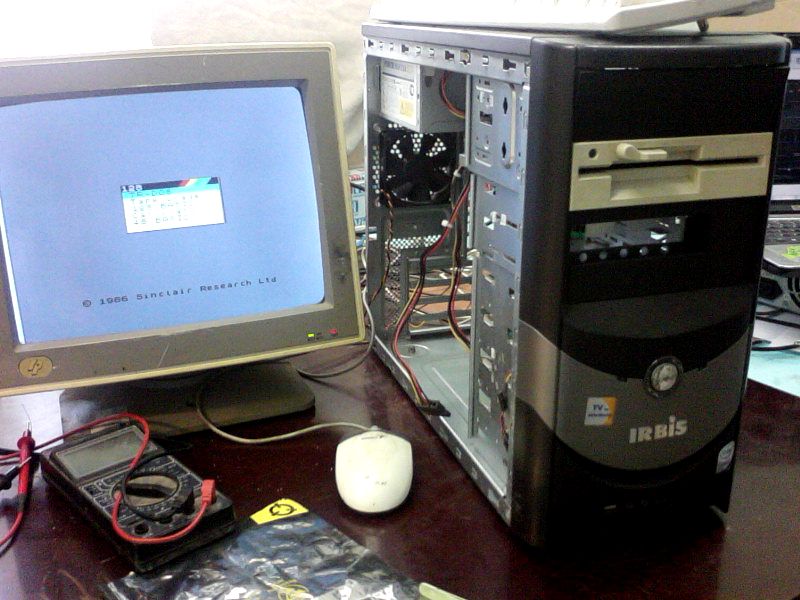

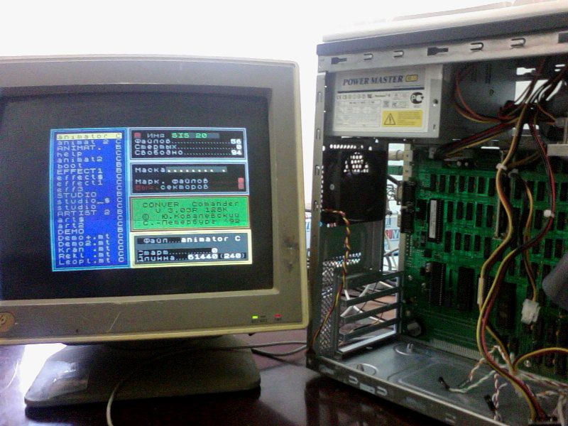

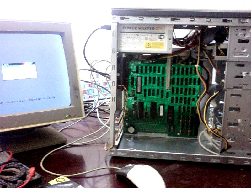

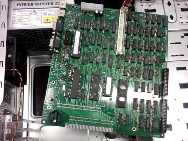

    Отчет о сборке . Огромное Спасибо Mick , Caro и всем разработчикам Феникса.

    Поздравляю, ты похоже пока первый реальщик Феникса, после меня конечно.
    Это радует . Но пока не все . Заказал комплектуху на эмулятор флопика.
    Поставлю DVD . Переделаю выход на RGB -отдельной платой , похоже проблемы с I ( слева засветка ) . Еще проблемы с моим любимым EPSON SD-800 (2 в одном - 5 " и 3,5" дисковод) пишит No disk , хотя с PROFI и PC работает замечательно.
    Далее на PIC сделаю включение + старт от RTC ......
    Это не в I дело, там экрана нет, это похоже тебе отцентровать изображение надо, оно смещено вправо.

    Про центровку ты прав - сбита и еще размер по горизонтали . После переделки его в VGA . Правда все вернул на место ( детали ) , (овчинка выделки не стоила , хотя винда 98 смотрелась на нем даже очень - правда разрешение низкое было вроде 640х480 выжал), а вот настройка сбита осталась . В понедельник добью...
