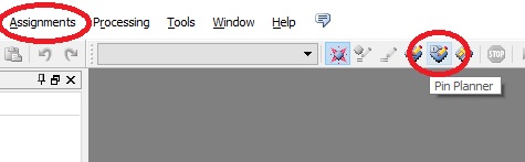

    1. Можно и без резисторов. USB Blaster у меня и так прошивает.
    2. Сброс назначается на вывод 1 для 3000
    3. Assigments - это отдельно открываемое меню в квартусе. Там высвечивается плисина в большом увеличением со списком сигналов проекта. Просто тупо переносите сигналы на определённый пин. Потом нужно заново проект перекомпиоировать.
    Вот на скриншоте показал. У меня квартус 13. Кстати эта версия квартуса идеальна по поддержке старых и новых плисин, рекомендую: версия 13.0.1.

    fifan, большое спасибо!
    Плисину с большим увеличением видел, не знал, что называется "Assigments".
    Резисторы, как я понял, нужны не столько для прошивки, сколько для работы. Негоже, когда входы в неопределенном состоянии. Правда, по-прежнему непонятно, почему TDO тоже подтягивается. Это выход.
