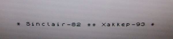

    Это чье творчество, имеет ли какие то особенности, или так просто заставку поменяли?
    прошу сильно не бить, но на форуме вроде бы не нашел... зашита в ПЗУ 32К, ща торчит в обычном Ленине-1 что в другой половине не смотрел....

    Не попадалась никогда, но если ПЗУ 32 кило, то возможно, что во 2-х 16 килобайтах "сидит" программа для взлома.

    команда "*" в бейсике работает? (или я уже не помню, что там было)

    дебаггер вроде там какой-то есть, в ревюшках было о нем.

    в моём мире на мылРУ обитает автор сего творения...

    В журнале ZX-Ревю за 92-94 поищи, там и описание и интервью с автором. Что-то, если не ошибаюсь, было и в ZX-Форуме каком-то.

    Я как помню Хакер-93 - это была программно аппаратная разработка. Не просто прошивка бейсика, а монитор отладчик вызываемый в т.ч. и по NMI.
    ---------- Post added at 08:14 ---------- Previous post was at 08:13 ----------
    Выложить содержимое ПЗУ здесь сможешь? Хотелось бы глянуть, что это за оно.

    Да начал собирать Willem-a, оказалось, найти 4014 в наших краях - проблема, заказал, жду, придет - отпуск начнется, так что скорее всего гденить в августе займусь чтением/записью ПЗУ-шек

    В 92-93 годах писали, что монитор напоминает встроенный в игру Equinox. Это вот об этом в 11-12 номере за 91 год:
    Юрий Евгеньевич Горяинов из г.Славутич Киевской обл. сообщает о том, что в
    программе EQUINOX оказывается есть еще и встроенный МОНИТОР. Мы, правда, не знаем
    встроила ли его фирма или просто в спешке забыла убрать (и такое бывает) или его встроил
    кто)то из тех бойцов невидимого фронта, снимавших с программы фирменную защиту, но
    он там есть. Впрочем, откуда берутся в программах вмонтированные мониторы Вы можете
    узнать, если прочтете в данном номере статью Стива Тернера "Профессиональный подход".
    Чтобы его вызвать, надо убрать автостарт программы и после загрузки дать команду
    RUN. МОНИТОР отображает на экране содержимое всех регистров процессора и ячеек
    памяти, позволяет записывать в них данные как в 16)ричном виде, так и в десятиричном и в
    символьной виде. Вот его команды:

    Я извиняюсь за оффтоп, но я перебрал все известные версии Equinox-а и так и не смог запустить монитор способом, описанном выше. Кому-нибудь это удавалось?
    В этой игре конечно же нет никакого монитора, а тот кто написал просто не знал, что у него прошивка "Турбо-90" или "Синклер-90". Монитор вызывается по команде * или по сигналу NMI. Юрий Евгеньевич Горяинов просто не разобрался тогда, вот и все. Я даже помню, как читал это в Ревю, как узнал по командам монитор из ПЗУ-90 и в следующих номерах там уже кто-то написал им, что за монитор он "обнаружил".
    ---------- Post added at 08:15 ---------- Previous post was at 08:13 ----------
    Насколько я понял читая о хакер-93, он ничего не имеет общего с турбо-90. Самостоятельная разработка, программно-аппаратная, со своей страницей shadow-rom, которая на самом деле RAM с защелкой защиты записи, туда он что-то грузит, свой монитор-отладчик. Вызывается по NMI или по точкам останова в программе.
