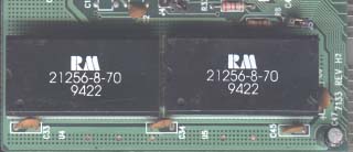

    Вот у меня вопрос по старому и древнему
    Уже на двух картах встречаю мозговых тараканов 21256-8-70 канторы RM . Где то натыкался на инфу что это DRAM . Но самое интересное - корпус этих тараканов представляет из себя платку с ножками накрытую пластиковой крышкой (шаг ножек как у DIP корпусов). Собсно вопрос - что внутри ? (чёто не верится что они тупо кристал на плату лепили и компаундом заливали)

    кристалл внутри
    а че не верится - дешево и сердито.. нарезал кристаллы и оборудования для штамповки микрух не надо - лепишь себе на платки
