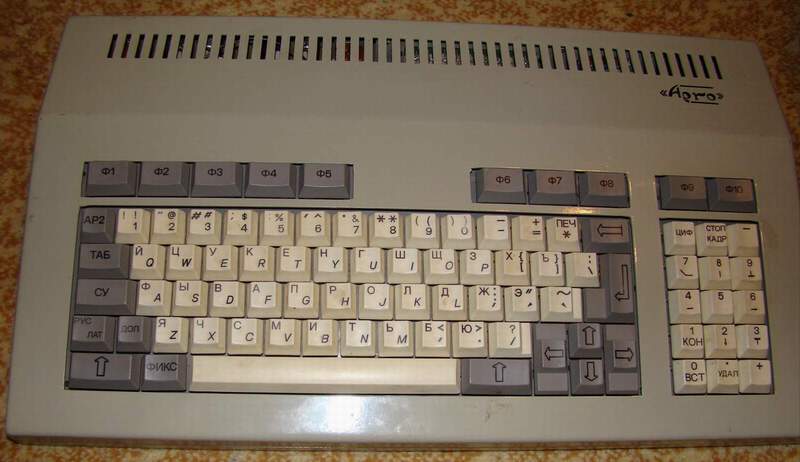

    Если использовать ВМ80,ВГ75,ВТ57,ВВ55 и ВВ51 сложно собрать что-то очень уж оригинальное и не похожее на РК86 Хотя адресация портов тут нормальная, а не отображение на область памяти (сказывается применение системного контроллера ВК28/38). Так что как минимум адресация портов тут своя.
    Спорное утверждение... Являюсь обладателем монструозного чуда "Арго" ФВ-6511, внешне как две капли воды похожего на "Юниор", внутренне тоже с ВГ75/ВТ57, правда с Z80 - все это хозяйство СР/М и даже спектрум-совместимое, более того, умеет до 620х200 в 16-ти цветах... Всю жизнь ломал голову, как это они ухитрились ВГ75-ю заставить показывать графику, да в цвете, да еще и эмулировать спек... к сожалению, кассета содержащая кассетную СР/М вместе с эмулятром спектрума - утеряна. Но чудо имело место быть
    А схема этого чуда есть?

    Естественно нет... Хотя - обещаю, еще разок напрягу товарища, подарившего его мне - пусть поищет в закромах. Шанс мал, но есть. Самому интересно. Я с тех пор насчет ВГшки успокоиться не могу - ведь РК-шного или подобного 80х25 режима там не было и в помине. Графические, при том разные режимы... цвет... эмулятор работал очень даже исправно....
    Ты точно уверен что ВГ75, меня вот интересует как там цветность реализовали, а тем более спековский экран. Так что напряги(допрос с пристрастием) своего приятеля пожалуйста на счет документации и схем.
    На самом деле графический режим можно сделать в ВГ75. Некоторы игры в РК подобных, например Апогее были именно в графическом режиме(шахматы, гонки и картинка про какого то воришку). Также был бейсик графический.

    Я уверен абсолютно, настолько насколько сие чудо лежит прямо передо мною Для пущей уверенности могу сюда фото запостить. Но сути это не поменяет, да, ВГ75, а да, цвет. Тут прикол как раз ИМЕННО в том, что есть Спек, есть ЦП-М, с 640х200 и 16 цветов, а монохромным символьным режимом и не пахнет!
    А можешь кинуть на какую нибудь шару фотки платы и самого аппарата в хорошем качестве.
    Кстати вспомнил, это компьютер как то пролетал в ветке железо. Правда похоже так и не были отсканированы мануалы
    http://www.zx.pk.ru/showpost.php?p=129310&postcount=674
    Только вот фото платы там не показывает какие микрухи стоят

    Насчёт цвета, он есть у Партнёра с модулем МЦПГ. Суть в том, что знакогенератор цветной и лежит в ОЗУ. А для эмуляции спектрума, в таком случае, нужны были 6 знакогенераторов (каждая треть экрана - по 2 знакогенератора, диапазон символов 00-7F), видимо Агро имел такую возможность.
    Интересно было бы посмотреть на схему Агро...

    Сейчас попробую осуществить...
    Добавлено через 41 минуту
    Есть фотки в хорошем качестве, около 20 мегабайт, куда ложить?
