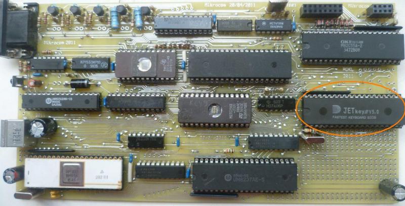

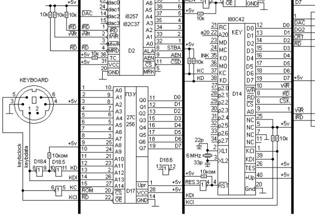

    Ратмир подскажите по какой схеме подключали контроллер клавиатуры? Как работает? - удовлетворительно? Если да то можно схему и прошивку?

    Клавиатура подключена через PS/2, работает идеально, НО это у Микрокома85, схема и прошивка в этой теме http://zx.pk.ru/showthread.php?t=13148
    А для РК-86 на будущей неделе подойдут кнопки герконовые ПКМ-1Б, буду собирать на макетной плате как в журнале 86г., с помощью МГТФ.

    Connect-2000, Это имел в виду?
    http://www.zx.pk.ru/showpost.php?p=176948&postcount=1

    Ратмир подскажите по какой схеме подключали контроллер клавиатуры? Если да то можно схему?
    Вот кусочек схемы, D14-JETkeyV5
