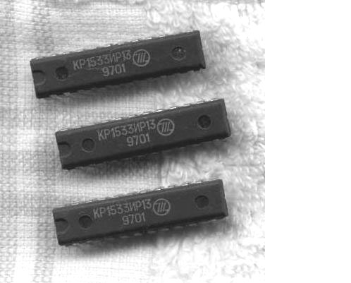

    П.П.С. ИР13 бывают только 155-ой серии.

    В теме про Специалист писали, что эти К1533ИР13 не очень хорошие. Специалист SRAM с этими К1533ИР13 не заработал, пришлось ставить на платы - переходники с К155ИР13.

    Вопрос был в том, что они существуют, а лучше, конечно, 74als198
