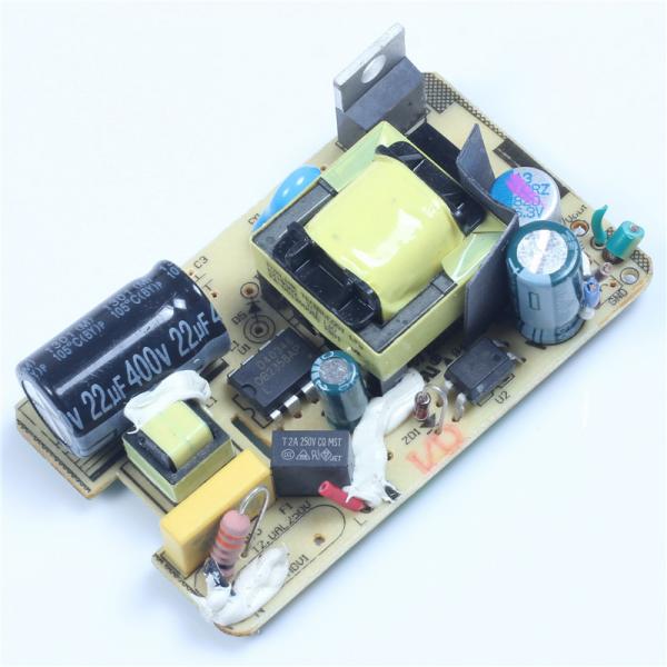

    Я для питания самоделок закупил такие AC/DC блоки питания (220В->5В, честных 2.5А), ссылки есть в описании под видео:
    https://www.youtube.com/watch?v=cRUy...ature=youtu.be
    Отличные высококачественные блоки, явно планированные под серьезную аппаратуру. По ~80 рублей, что радует. Взял уже десяток - впрок.
    Я пока их использую под питание своих OrangePI (у меня три OrangePI и одна RasPI, OrangePI кушают 1,5A под Linux и 2А под Android, RasPI чуть поменьше), работают отлично, планирую и под Орионы (на 1533 серии вполне потянет). Немного доработал поставив на входе термистор (вместо тамошнего резистора) и варистор (он в оригинале не распаян, но разведен - рядом с термистором) по аналогии как ставят в ATX-блоки, ну и светодиод с токоограничивающим резюком (тоже разведено но не распаянов оригинале). Народ в пабликах (это популярный блок - народ доволен) пишет, что еще ставят резисторы для саморазряда (чтобы после выключения от сети, заряженным кондером от вилки не дернуло - тоже разведено но не распаяно), я ставить не стал.
ID:	61507   Нажмите на изображение для увеличения.
Название:	220 красный и черный провод, на 5В синий с коричневым  и.jpg
