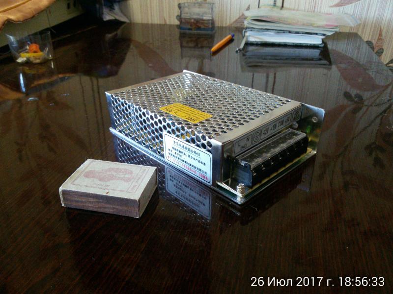

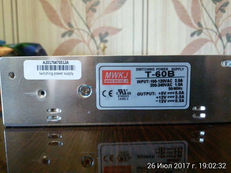

    Я похожий купил на АЛИ за 900р,2 недели ожидания. Фотки:Нажмите на изображение для увеличения.
Название:	Т60В общий вид.jpg
Название:	Т60В спецификация.jpg
Название:	Т60В вид сбоку.jpg

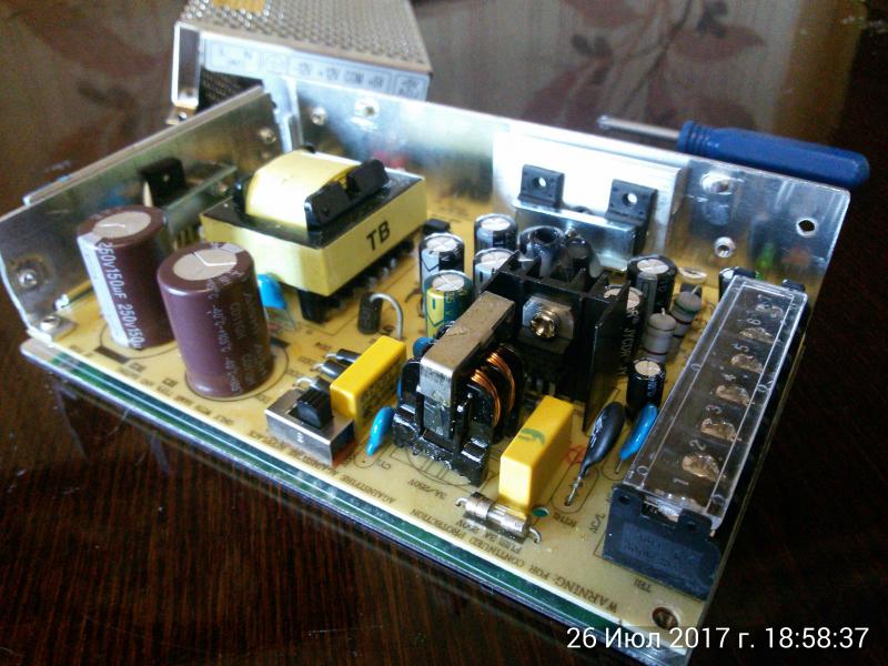

    На -12в стоит отрицательнй стабилизатор L7912,заменяем на L7905 и получаем -5 вольт.
    ПЫ.СЫ.Включать еще не пробовал,буду завтра проверять с нагрузкой,а заодно проверю заявленные показатели по току и выходным напряжениям.
Название:	Т60В выходные ключи.jpg
    Проще на плате Ориона поставить резистор + стабилитрон на 5в
  5. #265
    Activist Аватар для ABRAMKA0
    16.10.2015
    г. Нытва
    276
    Можно и так,но резистор придется ставить в разрыв питания и приколхоз(ж)ивать стабилитрон.Уж лучше сразу -5 вольт получать от ИБП
