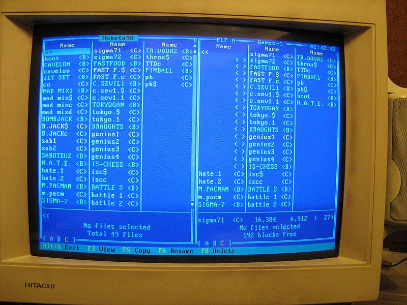

    По умолчанию Что то не получается....
    1) Форматирую дискету на спектруме
    2) Запускаю на ПиСи Спектрум навигатор,
    3) В левом окошке выбираю "000.scl" и захожу в него как в архив
    4) В правом окошке выбираю диск "A"
    5) Копирую все слева на право.... (содержимое 000.scl на a:\)
    после копирования он долго думает на чтении 1-го сектора
    6) А он верхние файлы не записыает... вот:

    Guru Аватар для AAA
    06.04.2005
    Земля, Москва, Марьино
    21,509
    16 сообщений
    Arrow Дело в IBM и дисководе на IBM
    Это есть твой дисковод не работает на IBM , как надо.
    Ты все визуально правильно делаешь.
    Чтобы тебе помочь мне надо знать:
    1. Какая конфигурация IBM PC (процессор частота, мать название)
    2. Из под DOS ESN грузишь, аля как ?
    3. Если из под Виндовс, то какой ?
    4. Название 5.25 дисковода ?
    5. Как ты его выставил в Bios ?
    6. перемычки дисковода на 1,2 выставлены, аля как ?
    Присоединил образ trd того же дискетка, попробуй его записать.
    Тут момент какой, дискета может открываться на IBM, просматривать каталог, но не писать при этом из за глюков соеденения дисковода с писи или из за перемычек или из за чего угодно. Тут строго на везение.
