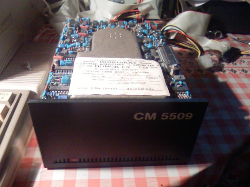

    - Винт на поиск??? Это большая редкость, точнее не сколько винт,
    сколько сам контроллер... Есть фотки контроллера и винта?

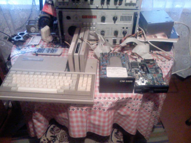

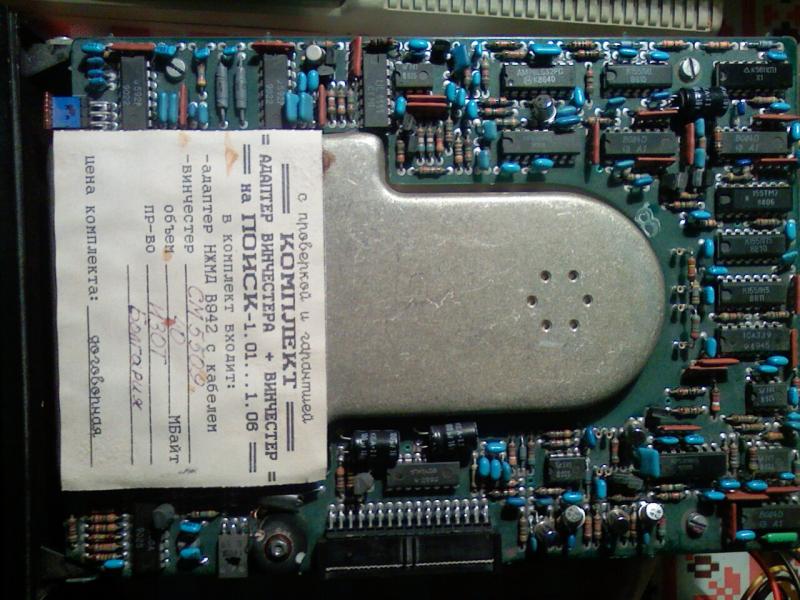

    вот, фотал телефоном, за бардак на фото извиняюсь

    - Мои поздравления!! Зачетное железо... Повезло...
    У меня на поиске только дисководы и контроллер дисковода,
    даже доп. памяти нет....

    Обалдеть, красота какая! Мне бы тоже такой винт с контроллером
    А винт этот программно убить нельзя. Если что не так - делается низкоуровневое форматирование, затем FDISK, FORMAT, и все работает!

    расскажи как это сделать? при загрузке пишет hdc failed и фсё. винт работал нормально но я запустил программу какуюто для проверики винта, вот она и начала в тихаря форматировате его а потом и зависла на 5 процентах. да, загрузочной дискеты у меня нету

    Придется сделать. Нужна дискета на 720к. Отформатировать такую можно на дисководе 1.2мб с помощью утилит 800.COM, PU_1700 или подобных. Подключить дисковод МС5311 (это ведь он на снимке?) напрямую к современному компьютеру скорее всего не получится по ряду причин.
    Какая программа для низкоуровневого форматирования нужна, я к сожалению подсказать не могу, так как сам пользуюсь утилитой, встроенной в биос старой 386 мамки.

    уже подключал, невидит его комп. у меня еще есть 5 дисководов на всякий случай. буду искать старую машину
