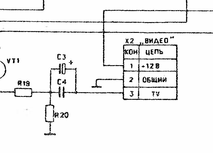

    Всем привет!
    Вот купил микрошу,
    с питанием разобрался,
    а вот распиновку видео разъема найти не могу...
    Подскажите? И вообще сам видеосигнал к монитору
    надо через конденсатор пускать?

    Вместо того чтобы темы плодить в общем разделе, надо посмотреть было в этом. А именно первый пост темы http://www.zx.pk.ru/showpost.php?p=108415&postcount=1
    Там написано что есть документация на Микрошу.
    Для кого темы создают. И просьба большая, делайте подзаголовки в этих разделах, чтобы народ мог определять из какого раздела тема. Себе же создаете трудности.
    Вот тебе видео:
    Будешь разбирать, сделай пожалуйста фотки внутренностей, особенно платы с двух сторон в хорошем качестве.

    - ОК. все понял, просто не знал что микроша клон РК...

    С питанием точно разобрался? Там по моему было три напруги +5В -5В +12В.
    - Блок питания родной,
    только вот не показывает ничего, видео напрямую к антенному
    входу подключать или через конденсатор?
    - И при нажатии клавиш она пикать должна или нет?
    Andrey_Ak WEB: www.tis.kz ICQ: 345-005-908 Mail: [email protected] Fido: 2:5083/1 Radio: UN7GKQ
    Wowik
    при нажатии щелчёк, при переключении рус/лат пищит, в комплекте должен быть модулятор для подключения к антенному гнезду, если его нет то подключать по низкой частоте, кондер на всякий случай поставь (хотя там по схеме и так есть).
    набери вслепую
    O,100 и нажми ввод, по идее должен быть эффект

    Похоже что кердык микроше...
    Питание кривое вместо +5 -5 +12 -12 там везде -7 до -12

    ну сразу так не надо делать выводы, блок питания надо проверить, зайди на сайт
    http://home.onego.ru/~bav9/9.html сравни фотки для начала, посмотри доки и разбери блок питания, если он действительно глючит, до выяснения причин комп пока не включай.То что все из сети надо выключить пишу для собственного спокойствия, надеюсь сам все знаешь.

    Нет, все хорошо, живая, запищала...
    БП дохлый... поставил АТ запустилась...
    Только вот не могу на тюнере поймать ее...
    Добавлено через 4 минуты
    Не ловится...
    В книжке написано что должен быть модулятор...
    А если его нет, то как подключить?

    Выше все написано, по низкой частоте, только не нарвись на напругу на разъеме, подключай через кондер на всякий пожарный. Если будешь вскрывать корпус, запомни какие винты откуда, они разной длины, зазеваешься и он вылезет наружу из корпуса.
