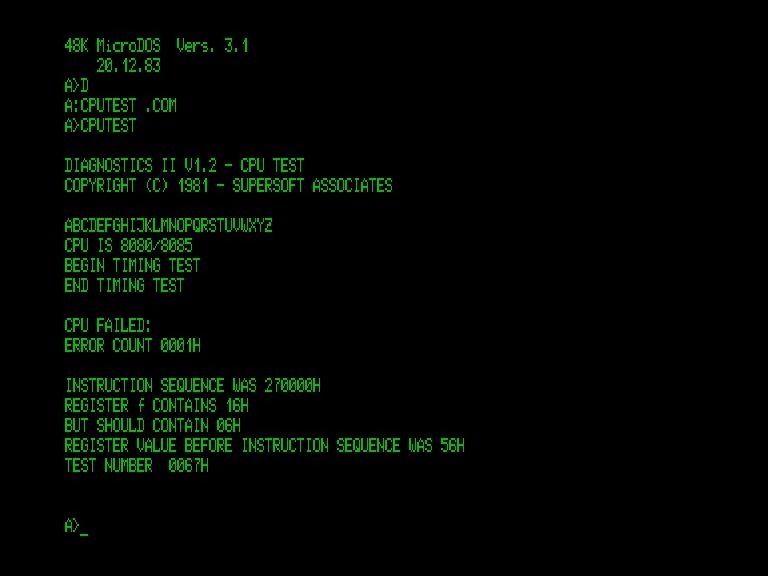

    после исправления DCR стал выдавать следующее (см. картинку)
    где эту ошибку искать даже незнаю, метод научного тыка несработал к сожалению.

    А по моему всё предельно ясно:
    инструкция 27 00 00 DAA NOP NOP
    регистр флагов 16h
    должен быть 06h
    регистр (акк.) до инструкции 56h
    номер теста ...
    Т.е. регистр AC в команде DAA установлен неверно.

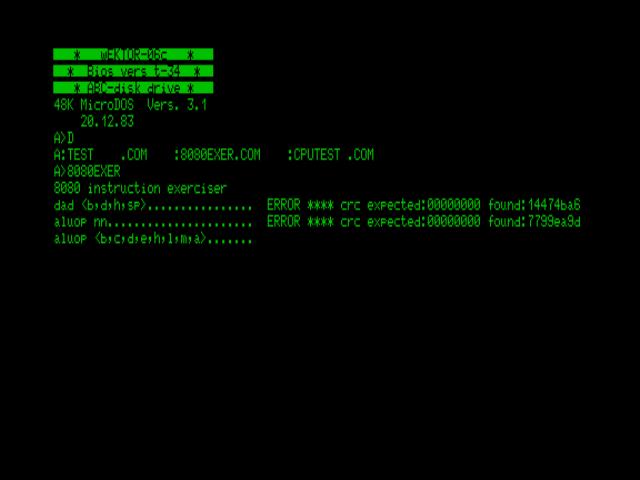

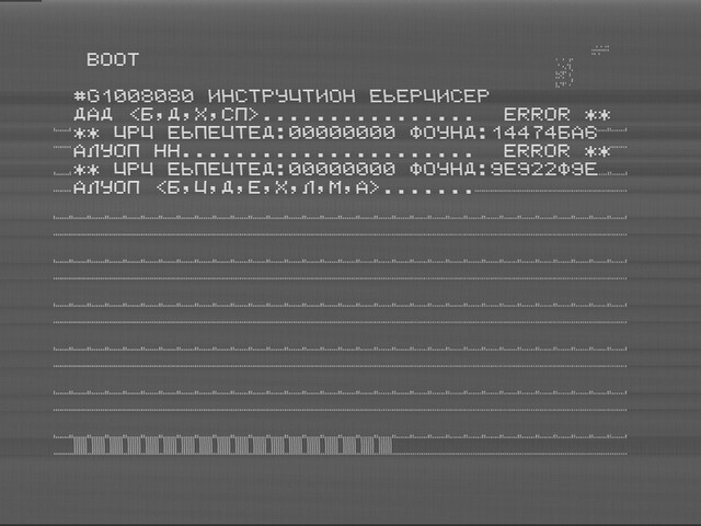

  6. #56
    Tim0xA
    Ох и долго считает этот "8080 CPU Exerciser". Сейчас идет тест на реале и в VV параллельно. Реал - жуткий тормоз, а у VV проц на 12МГц. Различия уже видны, но что к чему, фиг поймешь. Видимо, придется оставить тестирование на ночь.

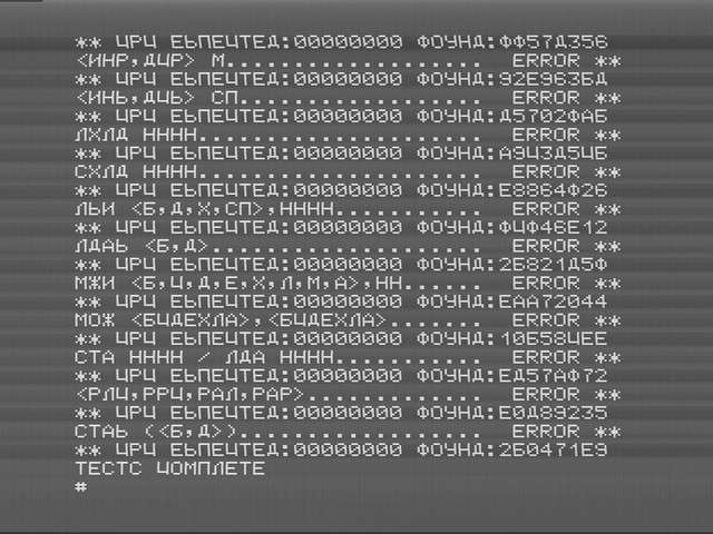

  7. #57
    Tim0xA
    Вы будете смеяться, но утром оказалось, что ПиСюк досчитал тест до конца и завис! Так что его скриншот я не снял. А вот Вектор - молодцом, закончил тестирование и по прежнему бодро мигал курсором в мониторе! Но тест надо будет повторить в другом режиме экрана, а то не все результаты видны на скрине. Вообщем, все, бросаю эту глючную ПиСишную технику, возвращаюсь на надежный проверенный старый добрый Вектор!
    Да, стоит отметить, что "8080 CPU Exerciser" - это сырой продукт и на реале не испытан самим автором, поэтому надписи "ЦРЦ ЕЬПЕЦТЕД ФОУНД ERROR" - не принак глючности моего КР580ВМ80А.

    Спасибо, сразу до меня недоперло как понимать эту циферу

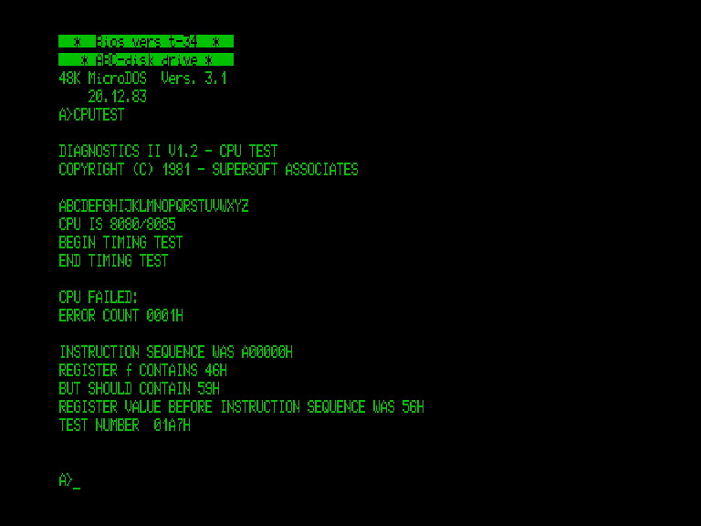

    а как вам это:

    команды ANA, ORA, XRA с флагом AC че нить делают? я думал что он должен сбрасываться, в другой литературе написали что он неизменяется (в чем я очень сомневаюсь, и в доказательство этому тест виснет).
