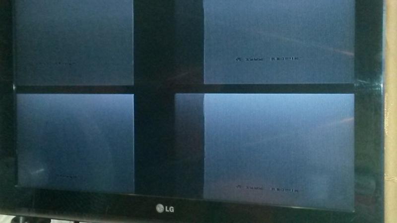

    Подключил по скарту к жк изображение чб, ну это понятно неполный скарт. Но похоже нет синхронизации. Подскажите откуда начинать поиск. Осциллографа нет.

    4 растра вместо одного. Скорее всего кварц воткнули на 28 и забыли поделить.

    Кварц родной в стеклянном корпусе.

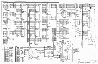

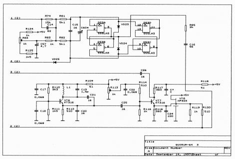

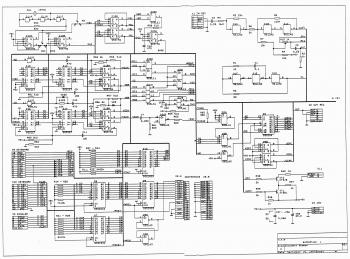

    KRW-ZX, схемы после вложения в сообщение стали просто нечитабельные. выложите на другом хостинге, например savepic.ru

    Все схемы в архиве. https://cloud.mail.ru/public/L3Wt/2UUF4LMHs

    а частотомер? у вас проблема со счетчикам и триггерами D13-D18. /osc должен быть 7мгц, /hsin 15625 Гц, /vsin 50 Гц. ищите несоответствие. возможно не правильно запаяны перемычки возле тактового генератора. проверьте их соответствие схеме.

    Так изображение стабильно, причина была в том что внутри кварца пластина отвалилась. Но теперь другая проблема на мой взгляд, надпись старт строки немного сдвинуто вправо. теперь где искать. P.S. Кварц заменил на такой же(по частоте), но в корпусе рк-169 металл.
