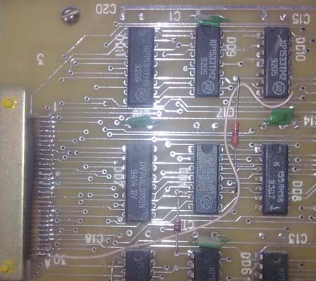

А мне-то как же быть? Если этот контроллер с завода под ТР-ДОС не заточен?

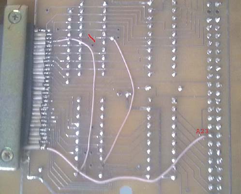

Сделать доработку.
1) На плате контроллера вывести 8 ногу триггера TR-DOS на шлейф.
Для этого удобней всего использовать одну из "земляных" линий шлейфа (30A).
Я обычно отсоединял эту жилу от печатного проводника, удлинял её куском МГТФа,
надев на место спайки кембрик и подпаивался сверху к ножке 8 триггера DD10.
На заводе, отпаяв проводок 30A от печатной платы, отрезали контакт от общей земли и припаивали назад, соединив его с триггером куском МГТФа (см. фото).

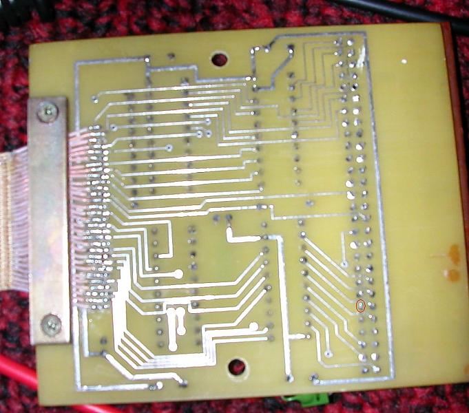

2) На плате буфера надо точно также линию 30A отсоединить от земли и соединить с контактом A23 системного разьема.
На фото видна еще одна доработка, но она сделана в этом конкретном экземпляре буфера, её делать не надо.

И немного непонятно, почему у вас МГТФ подпаян к 9-ому с противоположной стороны от ключа контакту системного разъема, у меня А23 вроде бы как на шестом контакте
