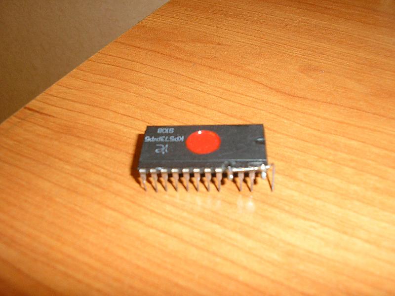

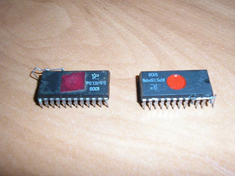

    Нашел у себя несколько тестовых ПЗУ. Как Спектрумовских, так и АОН. Выглядят так:Нажмите на изображение для увеличения.
