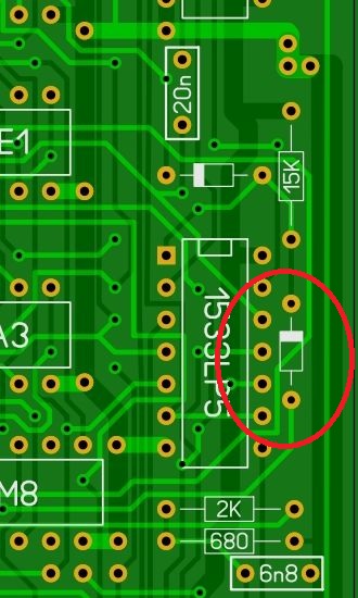

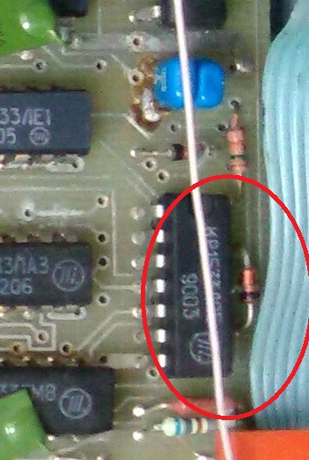

    Направление диода в районе ЛП5 на шелкографии отличается от оригиналаНажмите на изображение для увеличения.

    по-моему маркировки советских и западных диодов противоположны, надо было знак -|>|- рисовать

    а если посмотреть на диод чуть повыше, так там все совпадает
    более того - у кд521 широкое кольцо было у катода, у кд522 - у анода
