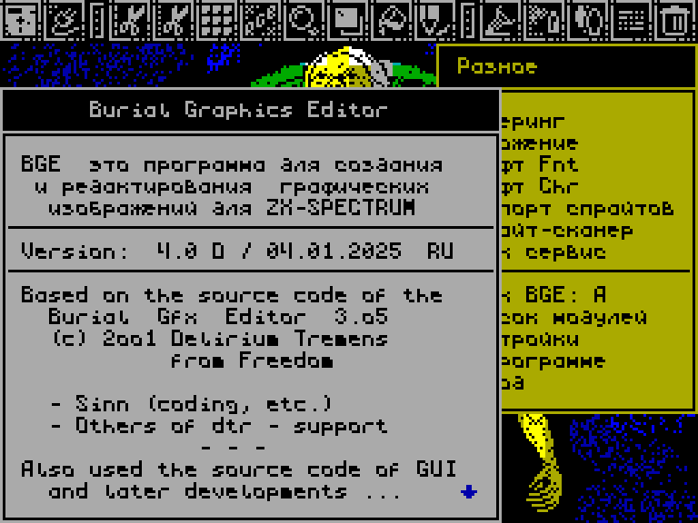

    Burial Graphics Editor является редактором стандартной графики для компьютера ZX-SPECTRUM 128 K и выше под TR-DOS.
    Последние версии являются доработками Burial Gfx Editor v3.o5 созданного в 2001 году группой Delirium Tremens & Freedom .
    Оригинальную версию 3.o5 - (c) delirium tremens^freedom - можно найти на Virtual TR-DOS
    Версию 3.08 на сайте Alonа Coderа http://alonecoder.nedopc.com/
    Прочие прежние версии выложил здесь https://yadi.sk/d/aTDYqc9STbtTLg
    Версия BGE v3.12 Demo /30.05.2020 : https://yadi.sk/d/FMiBVI2P3WqyrT
    В версии не хватает функции экспорта спрайтов, и недоработаны некоторые моменты. В остальном же это вполне работоспособная версия.
    Инструкция на русском языке присутствует в виде HTML файла с иллюстрациями. На английский перевести увы не осилил.

    Обновление плагина для вырезки спрайта и сборки версий BGE с ним
    Папка BGE 4.0 ( пока только Demo версии) : https://disk.yandex.ru/d/DcZwXCwCbFYiew
    BGE 4.0 Demo (27.01.2024) : https://disk.yandex.ru/d/cshM_urf1w-IYA

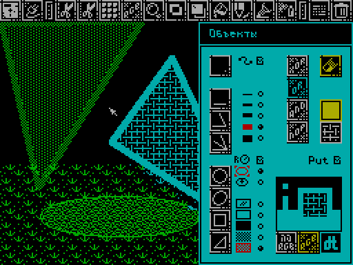

    В настройках не сохраняется параметр "Медленная мышь"

    Начиная с версии 3.09 и по 3.11 включительно был такой глюк. Когда выбирал окно попиксельно, то выборка сдвигалась на 1 пиксель-столбец левее
    Проверить так - выбрать окно, состоящее из вертикальной полоски в 1 пиксель. Выборка захватит область на 1 пискель левее.
    В 3.12demo уже, слава яйцам, этого бага нет!!! Ждем полную версию
    Нет не выборка сдвигалась - курсор отображался без смещения к центру. Подобный баг был и в примитивах, но там я в конце-концов его увидел, а тут редко использую с такой точностью вот и не заметил.
    Вопрос - а почему версия 3.12 начала так нещадно тупить при переключении между двумя экранами
    Ну не то чтобы, но да )) Видимо пожертвовал быстродействием для чего-то, посмотрю поправлю. Сейчас уже не помню. Вообще с новыми фичами, часто приходится жертвовать скоростью, но пытаюсь чтобы хоть не уходило вообще за пределы работоспособности.
    Ах да, и где-то после 3.05 потеряли отличный семпл "мать вашу".
    Да не не потеряли, только из загрузки убрали (раздражал малость). Ещё в доработках от Alonа загрузочный плагин с "матюкальником" переименовался из 'add.add' в 'addx.add', а загрузочным плагином 'add.add' стал модуль загружающий скрин BGE. Убери (или переименуй) 'add.add' и переименуй 'addx.add' в 'add.add' и наслаждайся
