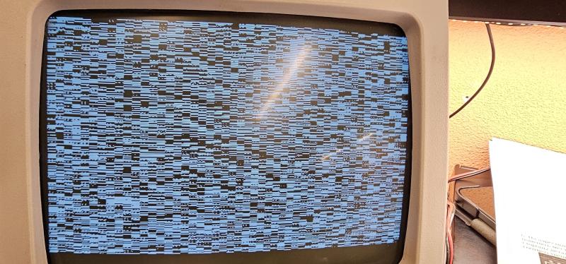

Всем привет!
помогите начинающему.
собрал экспресс на второй редакции платы (синия) прочитал все страницы темы, исправил вроде все косяки,
запуск происходит, спикер пищит на экране меняются скрины но изображение каша из черточек разной длины и точек.
плата расширения пока не установлена.
В чем может быть проблема, что посмотреть?
1) Работа счётчиков. К155ИЕ5 стоят?
2) Работа мультиплексоров адресов.
3) Сдвиговый регистр.
Копейкин, счётчики ни причём. Ибо развёртка есть - значит они все считают как надо. Муксы тоже маловероятно, потому что программа не падает - монитор активно использует стек. Нужно смотреть сдвиговый регистр и иже с ними.

В сдвиговом регистре (двух ир16) проверить, что приходят управляющие сигналы и данные. Если ир12 на панельке, то её выдернуть и подать 1/0 на входы ир16. Увидеть полосы на экране. Проверить ир12, что приходит управление и данные. Хорошо бы с осциллографом.

Видео в динамике экран и спикер.
сегодня пробегусь осликом по регистрам, о результатах доложу.

А, блин, это не бипер! Я думал он пикает у тебя при нажатии на кнопки. А что у тебя в ПЗУ? Прошей для начала тест памяти.
