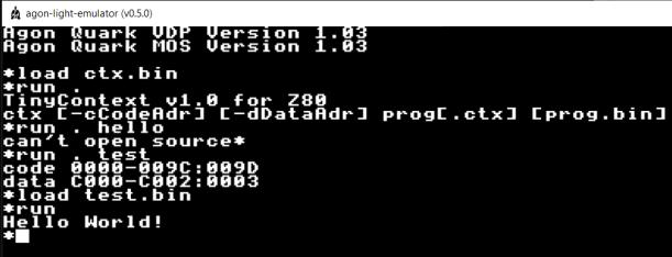

    Сделал в компиляторе TinyContext опции задания адресов данных и кода:

    Из mos не планируется. Там банально мало места для компиляции. Не будем распыляться. Совсем скоро никто не будет пользоваться MOS древнее 1.04, и все подобные усилия окажутся напрасными.
    Если работаете со старым эмулятором, ну придётся тогда запускать через load ctx.bin и run . [опции]
