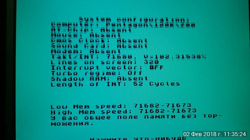

    Цитата Сообщение от ABRAMKA0 Посмотреть сообщение
    длительность INT 48-52cycles
    это много. должно быть от 24 до 32. для начала посмотрите эти значения на кварце 14МГц, если будут такие же, то надо подбирать конденсатор С6 и резистор R17. из-за длинного инта также могут быть глюки.
    из-за чего глюки не должны появится, так это из-за убраной доработки проводком. кстати, у вас R25 установлен? на 1 выводе D65 четкие +5В висят?

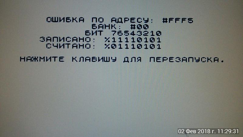

    Олег,добрый вечер. Недавно вернулся с работы,были операции,за Пент еще не садился,но форум открыл пока ужин греется.
    С доработкой ВСЕ ЯСНО,принтер на Пенте мне нафиг не нужен,есть РС и лазерный принтер. Рад,что доработка не была связана с музыкальным процессором,значит есть возможность его подключить обратно после доведения Пентагона до ПОЛНОГО УМА.
    и еще, по каким разрядам ОЗУ ошибки?
    Ошибки плавают - по разным адресам РАЗНЫЕ БИТЫ. Я сбросил на Яндекс-диск архив с фотками,ссылка в #360 посте,там около 20 фоток,посмотрите.
    Не знаю,доберусь ли сегодня до Пента, был долгий операционный день,ноги "гудют". Но завтра точно продолжу "лечить" комп. Может и Вы,посмотрев фотки, еще чего посоветуете.

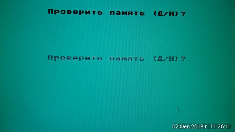

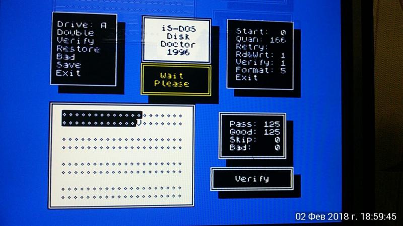

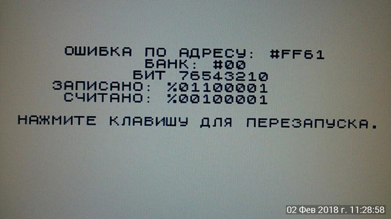

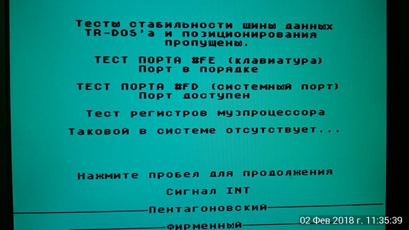

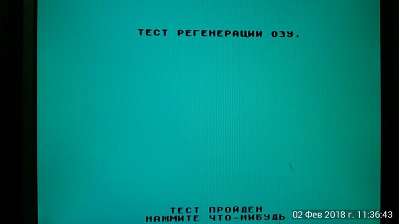

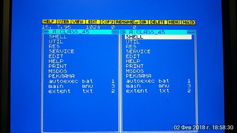

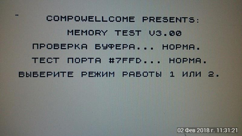

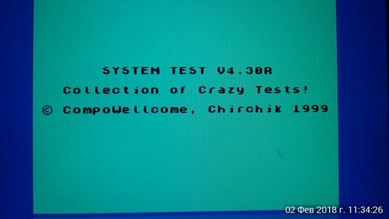

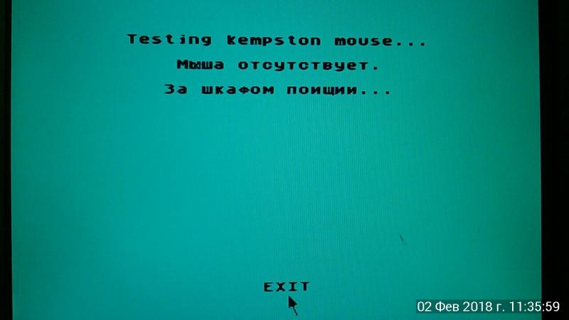

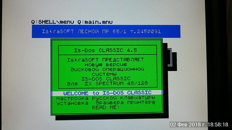

    Олег,добрый вечер.

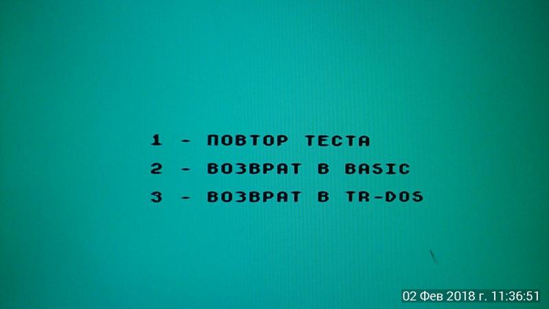

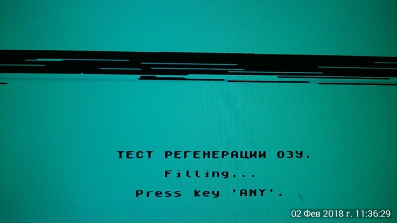

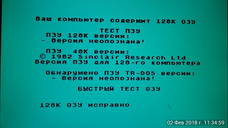

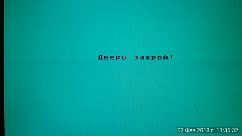

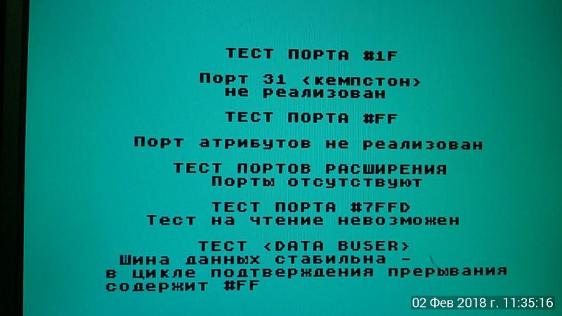

    Сегодня добрался таки до Пентагона. Докладываю.
    Первым делом посмотрел питание на предмет шумов и пульсаций. Осциллограф с закрытым входом показывает размах пульсаций 100 гц порядка 45-50 милливольт, высокочастотных наводок практически не видно (пробовал на пределе 50мв на деление и развертка от 10 мс на деление до 0,1мкс на деление - линия развертки размывается чуть чуть (из 0,5 мм становится 1мм). Получается,что блок питания работает хорошо.
    Затем заменил РУ7И на РУ5 с двумя точками (В?), после чего несколько раз прогнал тесты 3.00 и 4.30R .
    Тест 3.00 по прежнему дает ошибку по разным адресам и битам (см.фото на сером фоне). Тест 4.30 - ошибок НЕ ДАЕТ (фото на бирюзовом фоне). При этом экран в ADS и DCU портиться перестал,программы РАБОТАЮТ,получилось даже отресторить один диск 5,25" без зависания в DCU.
    Затем я проверил напряжение на 1н Д65 - получилось 4,87 вольта (практически полное питание по +),при этом на РУшках -4,86 вольт.
    Осталось подрегулировать длительность INT (ищу дискету с программой регулировки ИНТа от Спектрофона),я ей раньше пользовался. Найду дискету в своих развалах,займусь ИНТом.
    Ну и припаяю керамические кондеры 0,1-0,15 мкф на электролиты блока питания в довесок к керамике на основной плате.

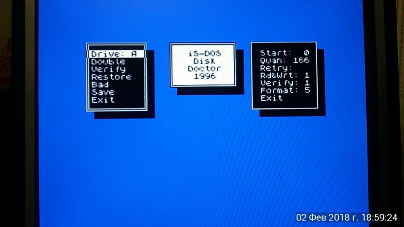

    Ну вот как то так. Смотрите фото,там кроме тестов есть несколько фоток работающей IS DOS.
    Кстати, дискеты стали форматироваться и в ТРДОСе и в IS DOSe, не останавливаются на 44 треке (ВГ - импортная MB8877A), проц - TOSHIBA 8мгц.
    Наконец то фотки стали грузиться,оказывается они у меня были ЧЕРЕСЧУР БОЛЬШИЕ, уменьшил разрешение при сьемке до 1280х720 и все стало быстро загружаться.
    ПЫ.СЫ. Кварц еще не перепаял на 14мгц,перепаяю,как только получу скандаблер RGB->VGA,заказал на ZX-KITe, заказ приняли,но еще не отзвонились.Жду. Вот тогда и верну родной кварц на место .
