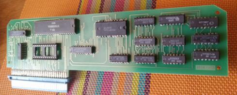

    Практически собрал свой экземпляр, кроме ПЗУ и резисторов с конденсаторами.

    Не знаю позволяет ли это конструктив МИКРОШИ, но я при спайке обоих своих плат РК-КНГМД (одна для РК, другая для ОРИОНА) на точно такой же плате, для того, чтобы можно было использовать стандартный шлейф дисковода, скраю платы на четырёх винтах закреплял маленькую платку, где был смонтирован шильдик (штырьки) на 34 контакта, куда и надевался разъём стандартного соединительного шлейфа. Это намного удобнее и эстетичнее, чем использовать отдельные провода МГТФ для соединения платы и 34-рёх контактного разъёма дисковода.

    Может быть, я тоже такой переходник сделаю. Хотя мне важнее прицепить тонкий ноутбучный дисковод, у него все равно собственный 26-контактный шлейф.
