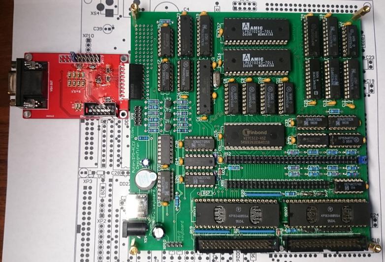

    Решил сделать платку под свои нужды, вот так выглядеть будет
    Размер 76.2mm x 91.44mm
    Как приедет и проверю - выложу все необходимые файлы

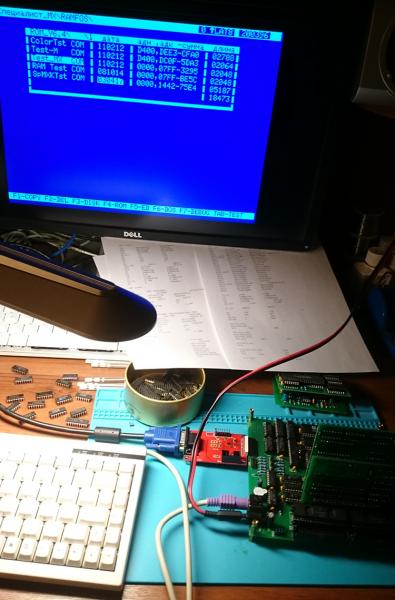

    Кто-нибудь к Сябру этот девайс подключал? Работать будет?
    Интересуют точки, с которых брать необходимые сигналы.
  4. #1454
    Guru
    16.12.2009
    4,732
    357
    370
    238 сообщений
    Думаю, ссылка на схему компа, помогла бы найти эти точки.
    Profi must live!
    Моё железо...
    Все укомплектованы:
  5. #1455
    Activist
    17.05.2008
    490
    13
    98
    55 сообщений
    Ну, схема есть тут в соответствующей теме.
    В итоге подключил сам.
    Разъем для конвертора поставил на монтажном поле.
    1. GND -> вывод 10 разъема XP8
    2. +5V -> коллектор VT3
    3. R -> 9 вывод DD21
    4. G –> 7 вывод DD21
    5. B -> 4 вывод DD21
    6. I -> 12 вывод DD21
    7. KSI -> 2 вывод DD24 (VS).
    8. SSI -> 1 вывод DD24 (HS).
    9. F14MHz -> 1 вывод DD2 (PCLK).
    Версия прошивки - 2.08.

    Т.е. никаких доработак самой платы Zxkit1 не делалось? Или используется новая ревизия платы уже с разведёнными доработками, вот эта доработка:
    Для прошивок V 2.06 и выше требуется простая доработка платы - перерезать одну дорожку и припаять два проводка. Должна быть установлена микросхема 74HCT04D.
  7. #1456
  8. #1457
    Guru Аватар для zx-kit
    11.04.2009
    3,603
    19
    66
    52 сообщений
    fifan, скорее всего у тебя одна из первых плат, которая была спаяна до появления идеи доработки для удвоения частоты. На красном клоне видеоконвертера VGA&PAL скорее всего доработка уже разведена. Значит тебе надо сделать эту доработку и все заработает.

    Точно так. Есть там эта доработка.

    Я доработку сделал, прошил. Включаю - чёрный экран. До доработки - было какое-то непотребное изображение.
