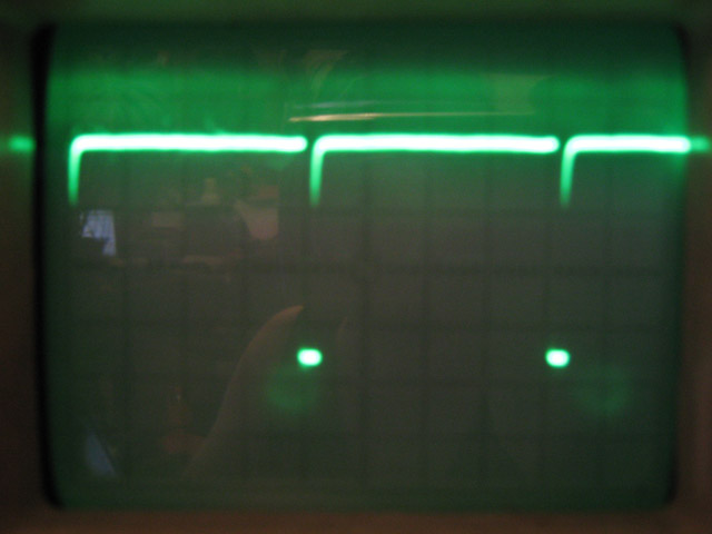

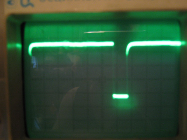

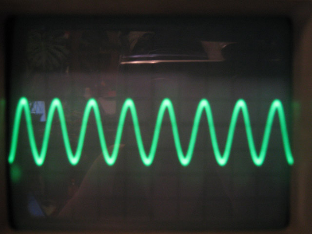

    Не просаживается ли питание ? Частоту синхроимпульсов измерить можно ?
    вот такие у мну сигналы.
    клок
    кс
    сс
    в клетке 1 вольт
    соответственно 14 мгц
    кс - цена клетки 5 мс
    сс - цена клетки 10 мкс
    по моему все красиво.
    клок
    кc
    сс
    Наверно, вторая фотография - сс, а третья - кс
    в клетке 1 вольт
    1.38 клетки * 50 нс = 69 нс. Должно быть 71.4 нс. Показывает немного меньше. Будем считать, что нормально.
    4.2 клетки * 5 = 21 мс. Должно быть 64 мкс * 312 = 19,97 мс. Показывает немного больше, чем надо.
    6.7 клетки * 10 мкс = 67 мкс. Должно быть 64 мкс. Показывает немного больше, чем надо.
    Подозрение, что счетчики байтов в строке не так настроены. Прошивка V1.00 рассчитана на 896 тактов/448 точек/56 байтов в строке.
    Попробуйте прошивку V2.00 она адаптируется под произвольное количество тактов в строке.
    пытался сравнить с скорпионом - или мне показалось, или они чуть подлиннее ( процента на полтора )
    Если периоды 14 МГц по осциллографу у них одинаковые, то и периоды сс тоже должны быть одинаковые. Иначе - разное количество тактов в строках.
    Нет.
    Все именно так, как я написал.
    Второй снимок - кадровые, третий строчные.
    Меня еще удивило - почему кадровый такой коротенький, хотя, может это надуманое.
    Нет.
    Тогда период кадрового импульса 6.7*5 = 33,5 мс, а период строчного 4,2*10=42 мкс. Какие-то странные значения получились.

    Надо добиться одинаковых периодов строчных синхроимпульсов.
    Может когда-нибудь напишу тестовую прошивку для таких случаев, чтобы измеряла и показывала на VGA 60 Гц количество тактов в строке и количество строк в кадре.
    Наверное получится отображать только в двоичном коде азбукой морзе - ноль точкой, а единицу полоской/столбиком.
