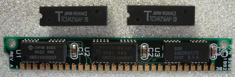

    Приветствую!
    На фото мой симм 1 Мбайт, и микросхемы 256х4 Кбит (2 шт. дают 256 Кбайт). По отдельности работает и то, и то.
    Я, к сожалению, последние две и будущие три недели не смогу заниматься Профиком. Потом обязательно продолжу.
