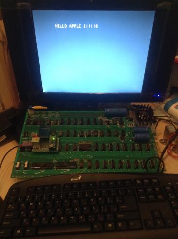

    Отладил драйвер клавиатуры на Arduino nano. Остаётся изготовиться красивый корпус, что то придумать с монитором и работа будет завершена.

    Эм.. нафига тут ардуина, когда есть вещи проще, https://knzl.de/ps2-keyboard-for-apple-ii/ к примеру. Я уж не говорю про http://www.qsl.net/rw6hrm/html/ascii_kbrd.htm (последнее, кнешн, для извращенцев )

    Полагаю что для прототипа. А идея хорошая использовать STM32 (400р) или наш аналог от Миландр (700руб импортозамещение однако, но вполне годится) для подключения usb-клавиатуры на любой вкус.

    Да, я их обе видел. Я авр-щик, с пиками дел не имел. Да и программатора нет. А ардуинка валялась без дела. На сборку и написание программки ушёл вечер.
    На фото ещё виден разъём sd карты. Не хочется возвращаться к магнитофонному порту. Дописываю загрузчик программ с карты через порт клавиатуры. Ардуинка будет просто считывать файл и нажимать кнопки клавиатуры. Список файлов будет отображаться на экране (опять же ардуинка будет щёлкать).

    А, ну если как многофункциональный агрегат, то поддерживаю.
