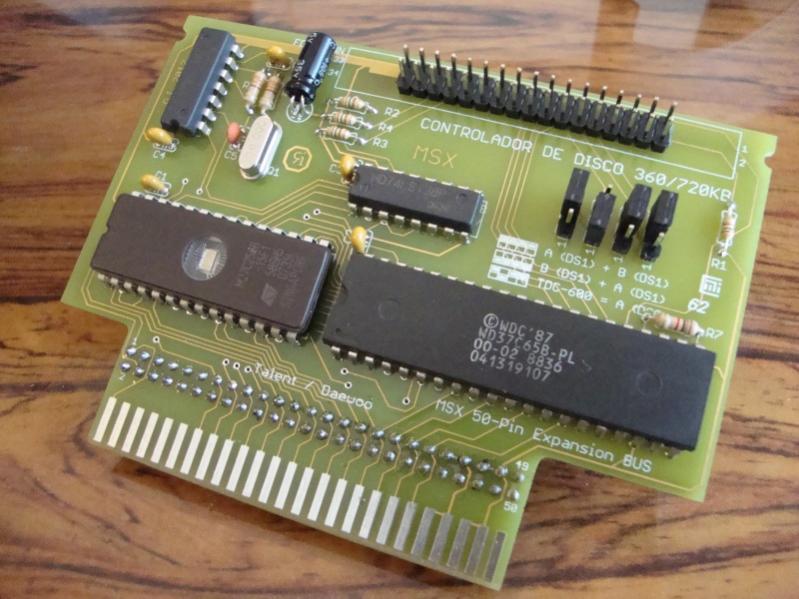

    Denn, вряд ли это возможно при использовании стандартной логики и ВГ93, хотя...
    Есть простые схемы, но это уже другой контроллер, например WD37C65B.
    Если оно из того времени, в корпусе DIP, то почему бы и нет? Вот только вряд ли оно будет программно совместимо с имеющимся дисковым наследием Ориона. Впрочем, если адаптация ПО будет заключаться в незначительной правке нескольких байт, то вполне допустимо.
    Почитал про WD37C65B - вкусняшка! Насколько я понял (при "диагональном" просмотре д/ш), обвязка вообще никакая, только кварц и всё. Дешифрация - стандартная орионовская (ИД3 на "В30"). Но программно всё совершенно иначе, и несовместимо с ВГ93 ((
    Чёрт возьми, а красиво было бы КНГМД из двух микрух + кварц!
    пысы: Насколько там живописен сепаратор думаю нам подскажет Михаил

    Denn, не совместим с ВГ93. Учитывая архитектуру Ориона, подключение нового железа (в нашем случаи),
    влечет за собой переписывание всего программного наследия.
    Пример привел как подтверждение существования простой схемы контроллера дисковода.
    Там-то он ставится как родной. Переписали подпрограммы в одном месте и все. 100% совместимость.
