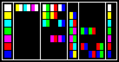

    Вопрос как нам определить "Сильно моргает", "Средне моргает" и "Слабо моргает".
    Теоретически степень мерцания без брайтового гигаскрина можно разделить по количеству и качеству общих каналов.
    Не мерцающие 1-я колонка
    Слабо мерцающие 2-я колонка (2 общих канала)
    Умеренно мерцающие 3-я (1 общий канал)
    Сильно мерцающие 4-я (инверсные значения для цветов 1-6. 0 общих каналов)
    Очень сильно мерцающие 5-я
    И полный ахтунг 6-я колонка.
    Но сразу же видно исключение. 3-я колонка 1-й столбик.
    Визуально его место должно быть во 2-й колонке между 5 7 и 3 7.
    Все из за полного превосходства яркости зелёного цвета над другими.
    И еще возможно нужно поменять 4-ю и 5-ю колонку местами.
    Шо за бред выше...
    Проще взять эту таблицу (luminosity 1)
    И разделить цвета на
    Слабо мерцающие 0-85
    Средне мерцающие 86-170
    Сильно мерцающие 171-255
    И усё.
    И усё.
    Какая из таблиц luminosity соответствует мерцанию на реале? 1 или 2? Когда какая то формула будет подтверждена, тогда будет все понятно. Мой вопрос касается как раз процесса экспериментального определения врености какой-то из формул (карт мерцания), будь то luminosity1, luminosity2 или какая то другая. Пока я вижу согласия в отзывах о том что мерцает меньше, а что больше.
    Кстати, твой аттач не виден.
    Тогда в тестовой таблице не нужно использовать Bright 0.
    Ибо он разный на разных клонах и на него сильно влияют настройки монитора.
    А стандарта нет и не будет.
    И даже если б и был. Калибровать нечем.
    Да еще расплодились Элсидишники. На которых поведение гигаскрина не всегда поддаётся объяснению.

    NEO-SPECTRUMAN, спасибо за анализ! Логика понятна, будем думать но предложение исключить bright сводит на нет весь топик вообще. Т.к. В случае неопределенного уровня брайта общая 102-цветная палитра становится неопределенной. И рушится не только измерение мерцания, но и сортировка палитры, градиенты и цветовые переходы.
    Все же предлагаю фиксировать палитры и исследовать отдельно. Пусть alone, pulsar и orthodox отдельно. Либо вообще общий случай.
    Предложение по измерению мерцания: сделать цвета в палитре шахматной сеткой. Маломерцающие цвета как-бы почти скроются, средне и сильно-мерцающие цвета должны быть видны лучше. Палитру подготовлю.
