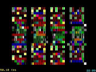

Да хруст там, я сейчас посмотрел, с чего наехали про говеный пакер я не понимаю? Он распаковывается неправильно или что? Вы Slider'у конкретизируйте проблему-то. А то конечно можно вообще ничего не паковать и каждый релиз по дискете, но это имхо неправильно.

А вот это чем запаковано? А то распаковка идёт тут явно не пару секунд.
http://vtrdos.ru/gamez/a/AMAUROT_.ZIP
Можно сравнить с этой версией. Она хоть и больше по объёму, но там и интро с музыкой, и распаковка мнгновенная.
http://vtrdos.ru/gamez/a/AMAUROTE.ZIP
Вот, лично я вторую выбираю.

Первая какой-то фигней упаковано, видимо один из тех портов амижных пакеров, о которых говорил Титус. Вторая LZSS Сендецкого.

Ну, может и Scorpion/MKHG, хотя вышла она пока тут ещё гостил у Исаева RST7, так что паковщик его. Могу другую игру привести в пример (это вроде была первая из нескольких), но вот там действительно классно упаковано. В десять раз меньше (почти) различие от оригинала. Но время распаковки опять удручает.

Какая-то хрень! Вы о чем трёте???? Используется обыкновенный Хруст. Депакер его же. Все распаковывается замечательно. Специально забивал память мусором - все распаковывается. От версии, выложенной на Вирте, свежевыложенная вчера отличается парой байт в загрузчике. И что - предыдущая распаковывалась с теткой в квадратах а эта перестала? Какой-то бред... Проверил на реале, в эмуле - все ок.
Какие-то ссылки дают на левые форумы, где zx.pk.ru обзывают *****форумом, меня как всегда обосрали в очередной раз (хотя я уже привык) не по теме (релизы, видите ли, под эмули. ничего, что я все делаю на реале и там же проверяю?..) Улыбнула фраза "когда Гудбой делал релизы, все было хорошо, а Слайдер все испохабил"... Но это я отвлекся.
В ЧЕМ ПРОБЛЕМА В ДАННОМ РЕЛИЗЕ? В исходном коде или в некорректной адаптации под ТР-ДОС?..

Ну я-то не проверял, Blade говорит, что если память не пустая - распаковывается с ошибкой. Значит проблема в депакере, если это так. Или в месторасположении депакера, например инты пришли и запороли депакер в буфере принтера.
