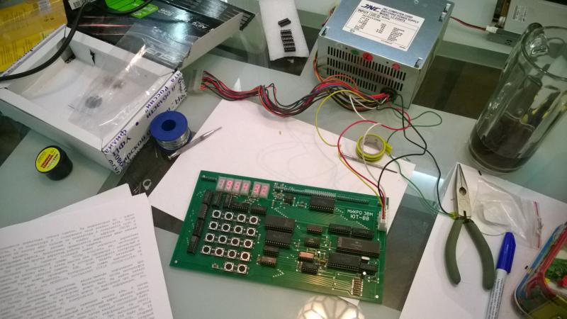

    В вашем полку прибыло, почитал тему, вспомнил как хотел но не мог собрать ют-88 в молодости, заказал платку у perestoronin, собрал за 2 дня, заработало сразу.
    С вводом выводом данных планировал попробовать на диктофон. Запись идет, но вот обратной загрузки не получилось. Думаю что на диктофоне микрофонный вход ,перегружается. Попробовал на линейный вход компьютера. Загружается нормально, сигнал в Sound Forge четкий. Но вот загрузить обратно в Ют не получается, буду брать осцилограф смотреть что на входе.
    Собирал летом ЮТ-88. Тоже сразу заработал Но вот загрузить свои данные с диктофона и звуковухи компьютера так и не удалось. Хотя сама запись на диктофоне была.
    Случайно нашел WAV записи программ ЮТ-88 здесь на форуме и все считалось и контрольные суммы совпали.
    Дальше не стал разбираться, знаний не так много, да и осцила нет.
