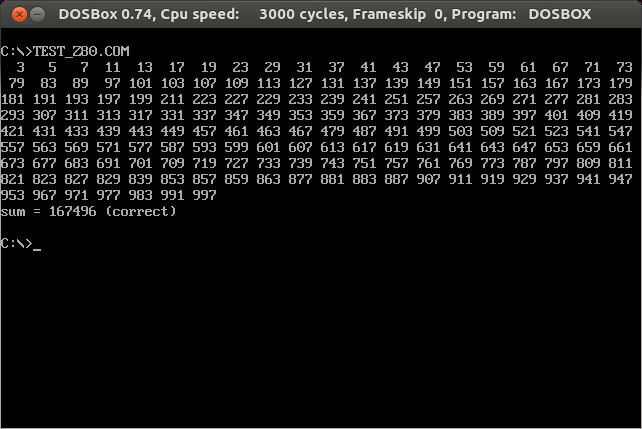

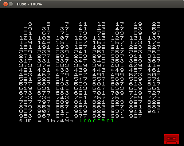

    Одна и та же программа на z80 и i8086
    Вычисляет простые числа от 1 до 1000.
Название:	Снимок экрана от 2019-07-12 11-28-40.png
ID:	69559 Нажмите на изображение для увеличения.
Название:	Снимок экрана от 2019-07-12 11-10-46__3.png

    Нету двойки. Я тоже просуммировал для интереса. Просто складывал простые числа. Получил 76127.
  10. #159
    Master
    14.04.2013
    г. Ростов-на-Дону
    608
    70
    54
    48 сообщений
    Спасибо на найденную ошибку
    Ошибка не в компиляторе, ошибка в подсчёте суммы. Исправлено.
