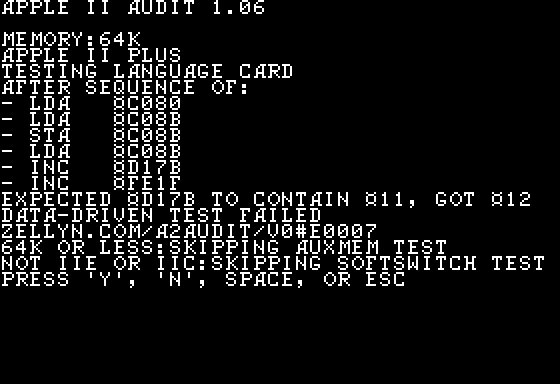

    Любопытно, насколько девятка в режиме apple проходит тест https://github.com/peterferrie/a2audit -- есть у кого возможность запустить?

    Не знаю как в реале, а под эмулятором выглядит как-то так:Нажмите на изображение для увеличения.
    То есть опознается как Apple II Plus, но эмуляция Language Card после выдачи нестандартной последовательности команд
    LDA $C08B
    STA $C08B
    LDA $C08B
    реагирует неправильно и на запись не закрывается.
    Большую часть графических тестов нормально пройти нельзя, поскольку идет сравнение LORES и HIRES режимов, а LORES на девятке отсутствует.
