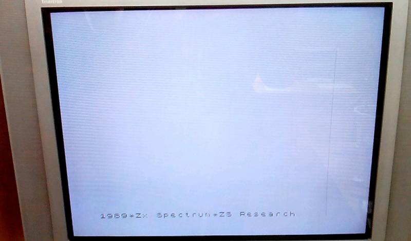

    После устранения нескольких монтажных ошибок, КЗ между D4.11 и D4.12, подключение D4.11 к D14.6, соединение D4.14 с D4.15, а также подтяжка D8.4 на +5 и установки конденсатора на 220пФ между D4.11 и D4.8 получил на D8.5 и D8.6 частоту 13,6кГц.
    Полосы на экране соответственно пропали. Теперь, как я понимаю надо добиться частоты 15,6кГц.
    И всетаки не могу понять как правильно подключать D4 на кварц 14000кГц?
    На сайте уважаемого Prusak противоречивые данные http://zxbyte.ru/leningrad_upgrade.htm
    там по таблице нужно на 1, 9, 15 на минус (0), 10 на + (1), что делать с 14 ногой не понятно, хотя по схеме представленной там она на земле должна быть, а ниже по тексту варианты подключения, где для тех же 14мГц 14 нога без подключения.
    Опять же в мануале "Ремонт и наладка" указано, что такая конфигурация предназначена для кварца 13,5мГц, для 14мГц нужно 1,15 на +, а 9, 10, 14 на минус.
    Есть рабочий Ленинград, с кварцем без надписи, по таблице с мануала решил, что он 13,5. По крайней мере он подключен так.
    Так как правильно, господа, внесите ясность.
    Еще вопрос знатокам. На старом Ленинграде сделана такая доработка: между ногами D34.10 и D34.13 конденсатор на 220пф и с D34.13 на землю через резистор на 270 ом, какова цель такой доработки?
    В общем, прошу прощения за свою невнимательность, вместо 220 пФ поставил 22000 пФ. Поставил как положено 220пФ, теперь все в порядке, на D8.5,6 есть частота в 15,6кГц. Картинка стабильная с инверсией (черный бордюр) матраса нет, вместо него мусор.

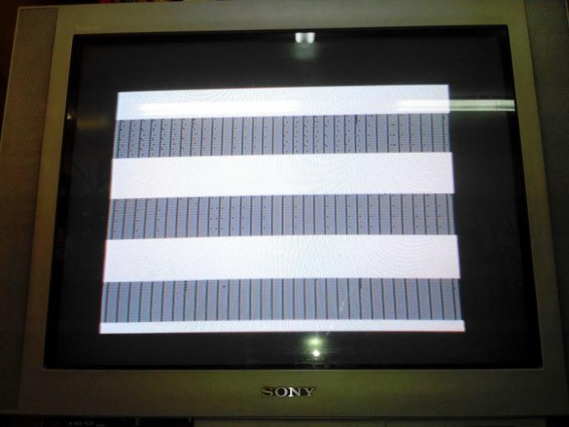

    Прошил ПЗУ, запустил тест без 1 микросхемы, тест естественно не пройден.

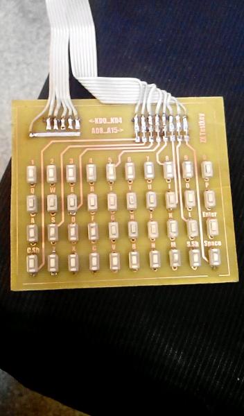

    Запустил Ленинград.
    Поставил все недостающие ОЗУ (из 8-ми нерабочими оказались 2)
    Сделал тестовую клавиатуру Нажмите на изображение для увеличения.

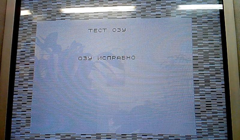

    Провел тест ОЗУ Нажмите на изображение для увеличения.

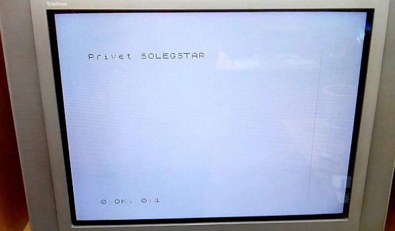

    Ну и попробовал написать что-нибудь Нажмите на изображение для увеличения.
    Сделал привязку к черному + 3 резистора 1к на D36
    Удлинение синхроимпульса на ЛА2 у меня не заработало, подскажите кто-нибудь другие способы как заставить показывать через VGA-AV конвертер (китай)

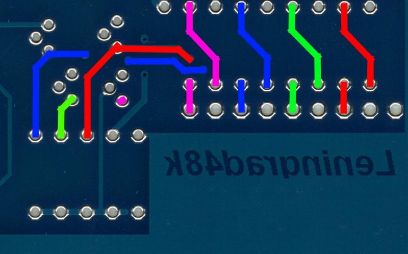

    При подключении через скарт столкнулся с проблемой: Ввожу BORDER 1 - кажет синим, Ввожу BORDER 2 - желтый вместо красного, Ввожу BORDER 4 - желтый вместо зеленого, отключаешь один из цветов (красный или зеленый) и все окей за минусом отсутствующего цвета. В итоге мультиметр сказал что между Красным и Зеленым 50 Ом!!!
    Изучая сканы платы и сопоставляя со схемой обнаружил следующее: Несоответствие маркировки на плате резисторов R16, R17, R18. На плате они в таком порядке (слева-направо) R17, R18, R16. Чтоб понятнее было покажу в картинках
    это плата сверху: Нажмите на изображение для увеличения.
Название:	Косяк в РГБ (верх).jpg
ID:	59021, и снизу (отзеркалено по горизонтали): Нажмите на изображение для увеличения.
Название:	Косяк в РГБ (низ).jpg
    Картинка со скарта
