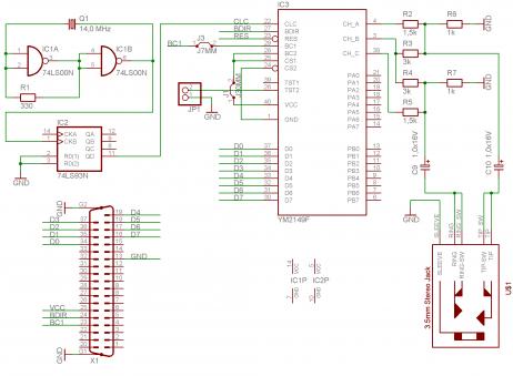

    сдается мне что у тебя при записи номера регистра в AY нет строба по BDIR и BC1, тоесть ты сделав
    mvi m, c0h пытаешься выставить опять данные в порте AY, тоесть в итоге тупо может абсолютно любая хрень писаться в номер регистра AY.
    Вот тебе пример и компьютера Amstrad CPC, там AY тоже подключен через ВВ55 (импортный аналог)
    шина данных - порт А (0F4h)
    сигнал BDIR - бит 7 порт С (0F6h)
    сигнал BС1 - бит 6 порт С (0F6h)
    		ld	b, 0F4h - номер регистра в порт A (ВВ55)
     		out	(c), a
    		ld	b, 0F6h - строб BDIR и BC1 порт C (BB55)
    		in	a, (c)
    		or	0C0h
    		out	(c), a
    		and	3Fh
    		out	(c), a
    		ld	b, 0F4h	; 'ф'
    		out	(c), c
    		ld	b, 0F6h	; 'ц'
    		ld	c, a
    		or	80h ; 'Ђ'
    		out	(c), a
    		out	(c), c
    		ret
    Иными словами, после mvi m,c0h
    сделай допустим -> nop (пауза), а затем mvi m,00h

    Тоже пришла такая мысль в голову после беглого прочтения
    https://bulba.untergrund.net/ay8910-2.rar
    Function       BDIR   BC1
    Inactive         0     0
    Read             0     1
    Write            1     0
    Latch address    1     1
    Только еще и после
    mvi m, 080h
    делать аналогично.

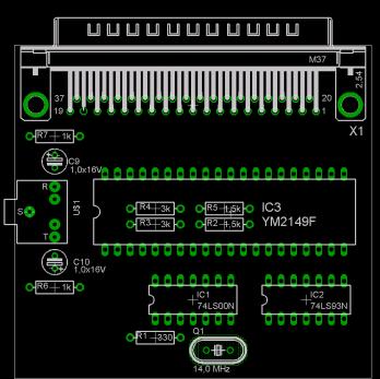

    Предположение оказалось верным. Во вложении исходник, образ диска и схема.
    Схема.
    Монтажка.

    А платки делались, готовые продает кто?
    Конечно несовместимость с Extrom отталкивает. Думаю прикрутить внутрь корвета на порт io с z80 для совместимости...Но это как нибудь...

    Я платы не делал и мне такие случаи неизвестны, даже более - мне неизвестны случаи, чтобы еще кто-то подключал AY к Корвету.
    Несовместимость с ExtRom малой кровью не победить.
