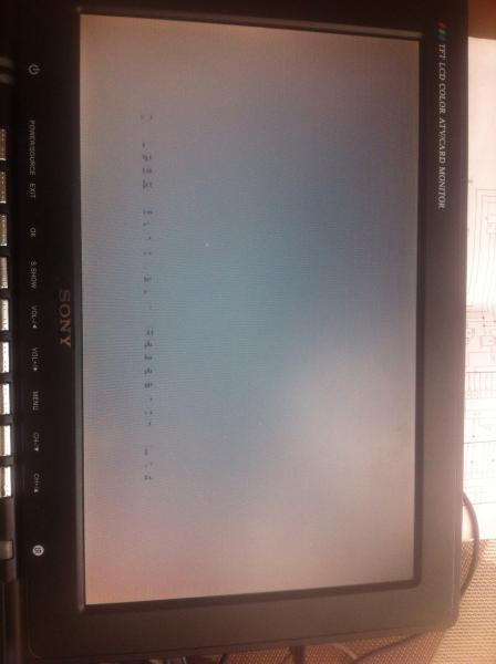

    Так в этом и проблема - есть штук 5 ПЗУ но что в них - неизвестно и программатора нет.
    Высылай в Харьков мне на 82 отд. НП, я прошью, что нужно/скажешь. программатор Willem, УФ лампа есть,
    Цитата Сообщение от j_fisher Посмотреть сообщение
    Под одно ПЗУ вроде тоже где-то читал - надо D20 1 ножку либо к +5 (будет выбираться DD49) либо к GND (будет выбираться DD48). Но пока что без изменений.
    посмотри лог. анализатором, есть ли шевеление на 20 ногах ПЗУшек. может выборка не работает. лог. анализатор на сколько каналов? надо будет смотреть одновременно сигналы на 1, 2, 3, 4, 5, 14 и 15 ногах D20 (это если без доработки). еще, кроме 1 вывода D20 на землю (или +5В), надо подключить на 26 вывод ПЗУ сигнал А13 с 3 вывода процессора, предварительно проверив, что 26 вывод не звонится ни на +5В ни на землю.

    Таки победил я наконец-то. Все перепроверил несколько раз - нашел одну закоротку (и где они берутся и почему оно раньше работало) хотя может я ее поставил. Даже после промывки спиртом остался почти невидимый кусочек флюса и под ним микроскопическая закоротка на шине данных. Включаю и - заработало.Нажмите на изображение для увеличения.
    Теперь надо поработать видеовыходом и на клавиатурном разъеме проблема с 11 выводом - если к нему подключаешься - или виснет или сбрасывается или мусор бросает - видать КП11 надо менять
