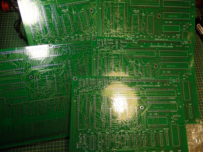

    Добрый день.
    Решил собрать РК на предложенной плате, спасибо автору за труд. Заказал на производстве 5 шт, из них 2 оставлю, а 3 остаются лишними.
    Отпишусь как будет продвигаться.

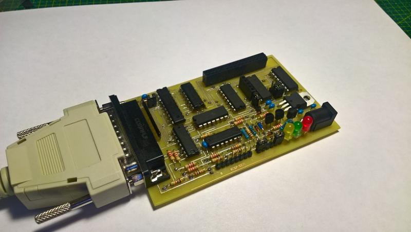

    А чем можно заменить разъем СНП58-64? например таким? :https://www.chipdip.ru/product/din41612r-ds1118-64m-r23
    Я считаю, что не важно чем заменять, главное, что бы потом было удобно. Ну и, что бы разъем подходил под посадочное место. Если бы я заново начал делать такую плату, я бы разделил порты отдельными разъемами. Или вывел дополнительный разъем для подключения клавиатуры.
    Не удобно когда все на одном разъеме. На фото этого нет, но сейчас к разъему СНП у меня подключен SD-контроллер от Vinxru, а это еще добавило проводов.
    Последний раз редактировалось SergeyLLL; 27.03.2018 в 00:18.

    SergeyLLL, на фото БП самодельный или покупной? Если самодельный - поделитесь информацией.
    Это он как я понимаю http://zx-pk.ru/threads/27583-radio-...l=1#post911665
    Да, это он. Но потом я делал другие и +12В стабилизировал внешним 7812.

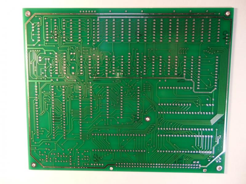

    И так, финишная линия. К сожалению не было "кроваток" и пришлось неделю ждать, так же не было возможность собрать DC2DC для ezoflash. На текущий момент все готово, но не проверено. РУ5 не удалось купить, поэтому будут паяные((
    Пока три вопроса:
    1. Как установить перемычку Д1 или Д2 если используется сборная солянка и все по 64 кбита (то есть ни одно с буквой Д)?
    2. Что такое SV1 и в каком положении должна быть эта перемычка?
    3. Протупил и впаял кварц без доп.конденсатора стоит ли исправить или попробовать так запустить?
