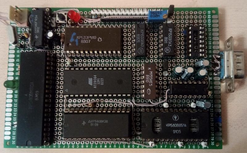

    Ну вот, жизненный цикл макетки подошел к завершению. Свои задачи она выполнила и теперь ей на смену должна прийти другая, более сложная.
    Вот простейший "монитор", который я для нее написал. Работает он через последовательный порт. Его основная функция - загрузка файлов через терминал в ОЗУ и запуск программ с адреса 8000h. Кроме того имеются подпрограммы ввода и вывода. Ввод с использованием прерываний и аппаратным управлением потоком.

    Схема контроллера простейшая, включение компонентов типовое - КР580ВМ80, КР580ГФ24 с кварцем 22.1184 Мгц, КР580ВК28(38), В качестве ПЗУ используется AT28C64, начинается с адреса 0000h, ОЗУ статика КР537РУ10 2кб с адреса 8000h. "Дешифратор адреса" выполнен на ЛА3, тактовая частота процессора 2.4576 МГц подается и на тактовый вход КР580ВВ51. Поделенные на 16 при помощи ИЕ5 тактовые импульсы подаются на /TxC /RxC ВВ51, обеспечивая скорость порта 2400 и 9600.

    Как то сурово всё - rst 2, rst 3, которые комментировать нужно... Какие то коды 0dh, 0ah, 30h. Неужто нагляднее нельзя? Нафига тогда макро люди придумали? Вывод текста тоже как-то простенько. Разве нельзя типа, PrintStr db CR, LF,'Hello',0, чем придумывать метки, а затем долго глядеть, а что ж там по этой метке? Или это стиль ТОГО времени? Не 80-х даже.))

    Ну не я суровые интеловские мнемоники придумывал А в своем проекте никто не мешает более благозвучные макросы написать. Здесь же это скорее усложнит понимание.
    Цитата Сообщение от M80 Посмотреть сообщение
    Разве нельзя типа
    Не все сразу. Я же не программист, откуда у меня стиль?

    Понятно, что "кто как хочет, так и...", но что мешает стремиться к лучшему? rst не несёт никакой смысловой информации, поэтому либо нужно помнить что оно делает, либо комментировать. Определив макрос, Вы уже можете вместо rst писать что то более осмысленное. Ну и в дальнейшем, если захотите изменить rst на другой (или на call, или на группу команд), просто меняете макро определения, а не все rst в тексте. Это простые примеры и это Ваше дело, применять их или нет. Макросредства ведь придумали для улучшения жизни. И с ними очень много чего можно намутить. И кроме наглядности, реально меньше текста нужно вводить. Но это так, мысли вслух.))
