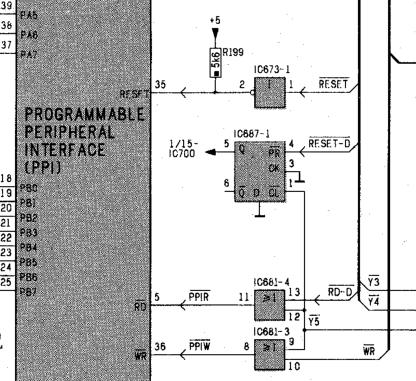

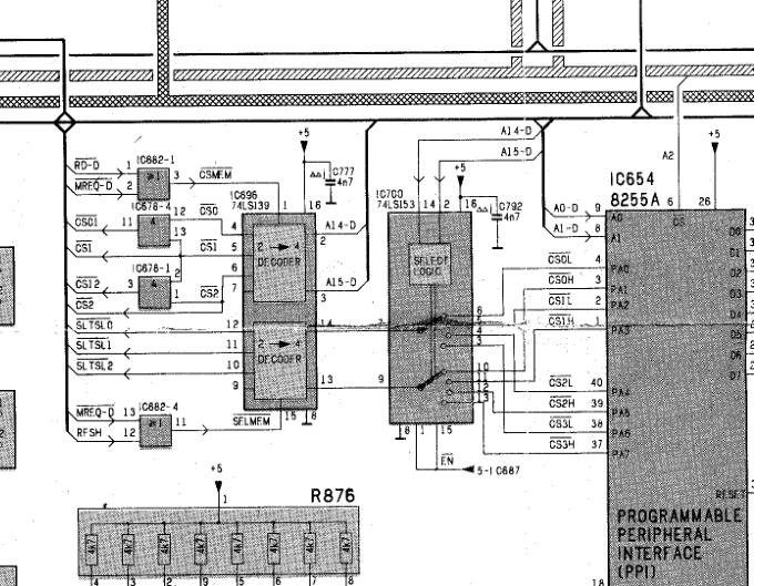

    Боюсь, на оригинальном ПЗУ могут быть и другие "затыки" вроде инициализации AY... Но PPI проверю сейчас - так понимаю, эта часть схемы?

    В биосе затыков не будет, если конечно AY (PSG) физически на шину данных гадить не будет. Но это всех больших чипов касается. Затык в биосе возможен только один – остутствие ОЗУ. Хотя может быть думаю еще будет – это отсутствие сигнала /INT от VDP но туда надо еще дойти.
    Да все верно.
    Даже без /INT должен появиться синий экран с надписью "MSX system version 1.0".

    ОЗУ у нас лежит в слоте 0, страница 2 (8000h...BFFFh), страница 3 (С000h...FFFFh).
    Если задавить кнопку сброс, на выходе IC696 должен быть активный /SLTSL0 (IC700 нога 1,15 блокирует PPI).
    Отпуская кнопку сброс. /SLTSL0, /SLTSL1, /SLTSL2 должны думаю побегать. И в конце должен остаться только один активный /SLTSL0 (при условии нормальной работы). Если все ОКей. Биос-у нет нужды щелкать слотами. Все лежит в слоте 0. Биос, Бейсик и две страницы ОЗУ. Т.е на выходе порта A PPI будет 00000000b.
    Как пример. Если бы ОЗУ лежало в слоте 3, то на выходе порта A PPI было бы 11110000b.

    А вот это, я так понимаю, начальный пуск?

    Да, IC687-1.

    На выходе декодера 696 при активном ресете все "1". При отпускании ресет - начинается шевеление на STSL0 и на большинстве других. Что-то здесь не так (триггер начального пуска отрабатывает правильно - я его еще раньше проверял)...
    Да не вроде все так. Это я набокопорил. Там еще участвуют сигналы RFSH и /MERQ.
