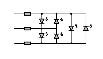

    Цитата Сообщение от andreil Посмотреть сообщение
    Так что всё это вполне подключаемо. Проблема в том, что свободные выводы контроллера уже почти закончились
    Это пример как к 3м ногам контроллера подключить 6 светодиодов. Но тут нужно будет делать динамическую индикацию. Еще можно повесить на эти же ноги и кнопки, которые будут опрашиваться перед переключением на другой светодиод(через резисторы чтобы не спалить светодиоды). Назначение кнопок может быть: Mode, Up, Down.
    Изначально светодиоды показывают состояние устройства.
    Нажатием кнопки Mode(если параметров не много) будет выбираться номер параметра подлежащего изменению, при этом светодиоды будут высвечивать его номер.
    Нажатием кнопок Up/Down можно будет изменять значение параметра, при этом светодиоды будут мигать высвечивая его значение.
    Длительным нажатием кнопки Mode параметра будет записываться во Flash микроконтроллера, а при коротком изменения будут отменяться и производиться переход к следующему параметру.
    При такой схеме используя всего три ноги можно будет настраивать до 64 параметров по 64 значения у каждого.
    В курсе такой схемы, но у меня тут не используется ни кнопок, ни светодиодов. Думаю вот вместо буферов ставить GPIO-EXT, которые с МК будут связаны только по SPI или I2C. Тогда можно будет и трассировку упростить, и впихнуть что-либо ещё.
    Одно но - для разъёмов места совсем мало, посмотрите компоновку на картинках. Но PS/2 и Ethernet ещё можно разместить, теоретически.
    PS: Разъёмы и ETH-MAC у меня в "загашнике" есть в наличии, если что Дело за реализацией.
    Один минус у расширителей портов - их нельзя ставить на скоростные сигналы, поскольку они работаю очень медленно. Если подразумевать подключение к ZX-BUS, то вряд ли такое решение получится реализовать с расширителями =/
