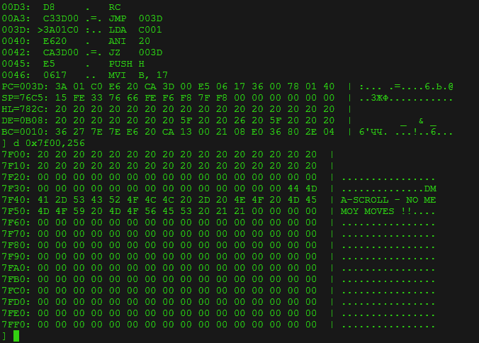

    изучил код этой "аппаратной прокрутки"...
    в общем, смотрите сами:
    				тут инициализация контроллеров,
    				хотя она ничем не отличается от Мониторной версии

    0100:			data:
    				тут данные того, что выводится на экран
    полная версия в архиве.

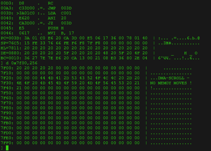

    и нет, цикл LBL2 -- это не начальная инициализация экрана. этот цикл крутится постоянно и только благодаря ему двигается экран. "DMA-SCROLL - NO MEMOY MOVES !!" как говорится.
    и вот пара скринов из консоли эмулятора, что творится в видеопамяти через несколько итераций:

    и нет никакого перемещения видеопамяти, ага-ага... А-а-а! Это другое!

    Vital72,
    Вы когда-нибудь видели игру "Питон"? Кажется, что по экрану ползает огромная змеюка - десятки символов. Но на самом деле движутся только два - голова и хвост. Тут примерно такой же принцип.
