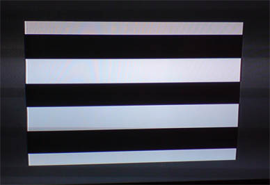

    wkluchayu spek s CPU + RAM a na ekrane kwadrat w kotorom kwadratiki razbsosanni i polosi HORIZONTALNIE. Chernie tolstie
    Nekotorie kwadratiki migayut.
    Pri kajdom nowom wkluchenii kartinka raznaya.
    Wot ne pojmu tochno shto takoe MATRAZ ? Kak on wigladit?
    Na prozessore wrode wse signali est.
    Mojet wsetaki u menya RAM ne rabochij. Ne znayu kak ego prowerit

    Не понимаю как может матрас быть из горизонтальных полос, из всех клонов что я когда-то ковырял (вот Ленинградки к сожалению не было) давали в матрасе вертикальные линии: черная шининой в знакоместо и тонкая синяя полоска в следующем знакоместе кажется на желтом фоне, но точно не помню. Матрас происходит от того, что проц выставляет на адресной шине начальный адрес #0000 и читает шину данных, поскольку ПЗУ не вставлено, то шина пустая - а на ней все еденицы, что соответствует коду #FF, а это RST38, команда вызова подпрограммы, поэтому проц выполняя эту команду переходит по адресу #0038 и опять читает шину данных, там опять #FF, и опять переход на #0038 и так до бесконечности. Но при переходе к подпрограмме проц кладет на стек адрес возврата, а кроме самого первого адреса все остальные адреса возврата #0038 и стек растет пока не заполнит всю память, в том числе и экран. А на экране нули отображаются как черный байт, а 38 как полоска шириной в три пиксела. Ну и атибуты устанавливаются числом 38 - inc = 1 (%001), paper = 6 (%110) поэтому цвет должен быть синий на желтом фоне. По RESET вертикальные линии могут меняться местами - сначала синяя полоска, потом черная полоса.
    Может я чего и пропустил в жизни, но других матрасов я не встречал и не представляю. Щас попробую нарисовать как это на экране смотрится.

    Добавляю картинку. Это матрас без ПЗУ, но с процессором. Тут у меня только десять черных вертикальных полос, на экране должно быть 16. Ну и пропорции по вертикали мог не угадать, я ж не художник. Ну и на самом деле фон не желтый а белый должен быть, я там в рассчетах с битиками перемудрил.

    mmmda takogo ja u sebya na linengrade eche ne widal
    Koroche budu payat tosltij prowod na dorozhki pitaniya.
    Mojet wsetaki napryazhenie razbrasiwaetsa.

    Если у тебя нет матраса при вставленном процессоре, то у тебя на шине данных где-то или закороченно или сообщается с чем-то, или на шине адреса какой-то сигнал либо закорочен, либо сообщается. Я обычно осцилогрофом смотрел на шине данных каждый пин при нажатом ресете и при отпущенном. Еще можно принудительно WAIT подавать на Z80 и при остановленном процессоре смотреть состояния шин, если где-то размах сигнала маленький, то там и собака порылась. Только я уж не помню всех ньюансов с принудительным WAIT, там еще какие-то сигналы задействовались. Лучше спросить у KOE или CHRV - они и по сей день железом занимаются, а я лет пять уже как прохлаждаюсь. Короче смотри шины, и еще может на шине управления быть короткое или обрыв. Чаще всего после сборки новой платы - это сопли, да иногда такие тоненькие, что без увеличительного стекла не увидишь, или еще бывают трещинки в дорожках, перетравленность. Их хорошо видно если под линзой просматривать плату на просвет, ставишь за платой мощную настольную лампу и под линзой исследуешь каждую подозрительную дорожку. Бывает еще недотравы - тоненькие полосочки меди между дорожками и не видно пока на просвет через линзу не исследуешь. Короче дерзай! Свой первый компьютер надо выстрадать! У меня на первом моем компе было четыре сопли, два обрыва, один недотрав, и одна микруха была неисправна, хотя я все новые покупал.
    РS. Забыл сказать, если какая то из микрух ОЗУ неисправна, или неконтачит (если стоит на колодках), то матраса ты в жизнь не получишь. Надо заведомо исправные РУшки брать. А РУ5 у нас ну просто очень часто из восьми одна битая или глючная.

    U menya 16 mikroshem RAM kazhdaya KP565RU5
    est B wersii a est G i est KP565RU5G-02
    mojno ih meshat ili nujno shtobi wse odnowo nominala bili?
    bilo bi klassno esli bi ih mojno bilo bi prowerit kaknibud.
    Wot u menya inogda takaya chistaya kartinka no redko.

    Pri kazhdom wkluchenii eta kartinka i musor krugom sostoyachij iz kwadratikow.
    A naschet obriwow i protrawlenij znakomoe delo.
    Wchera ja okolo 6 Chasow portratil shtobi tchatelno kazhduyu dorozhku testerom prozwonit. Osobenno na werhnej storone plati bilo tyazhelo. Nashel okolo 8 Peretrawlenij itd. Do etogo u menya i seychasshnej kartinki ne bilo.
