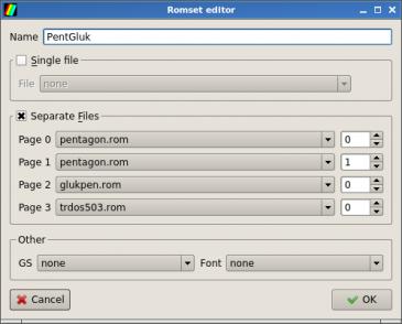

В режиме ZX 48К, с ромом 1982.rom вот такая картинка (некоторые знакоместа мерцают разными цветами), сразу после сброса (после красных полос на черном фоне):
