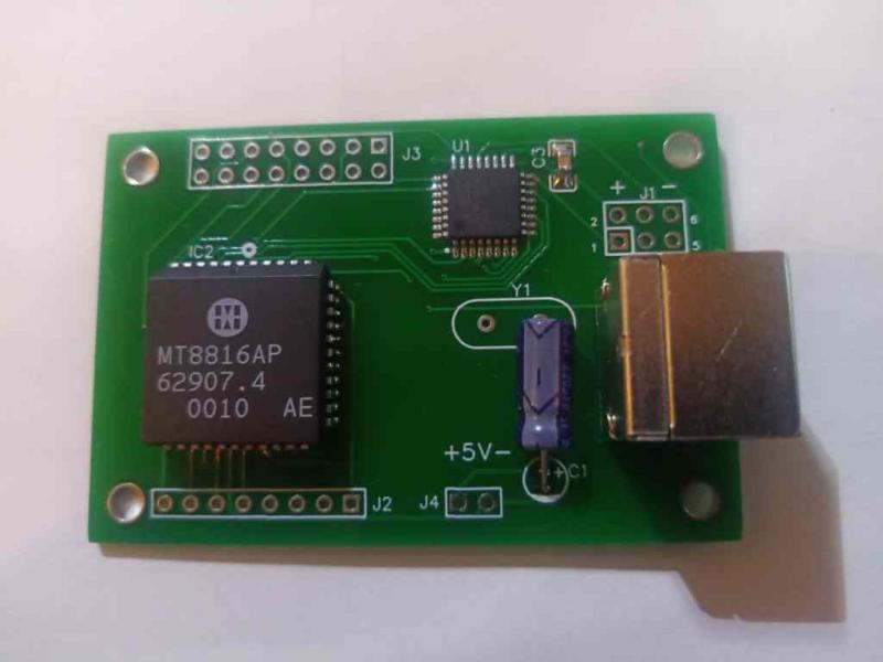

    По умолчанию Универсальный контроллер PS/2 клавиатуры для компьютеров с матричными клавиатурами.

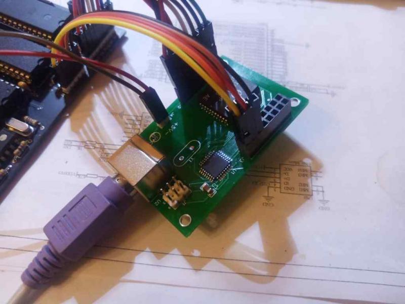

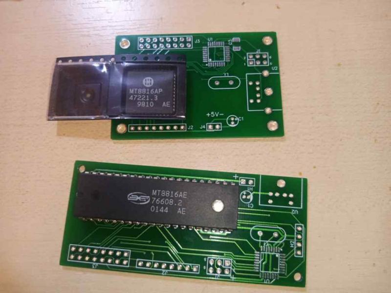

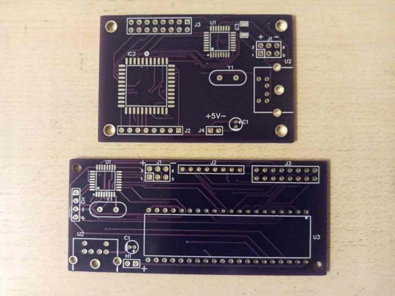

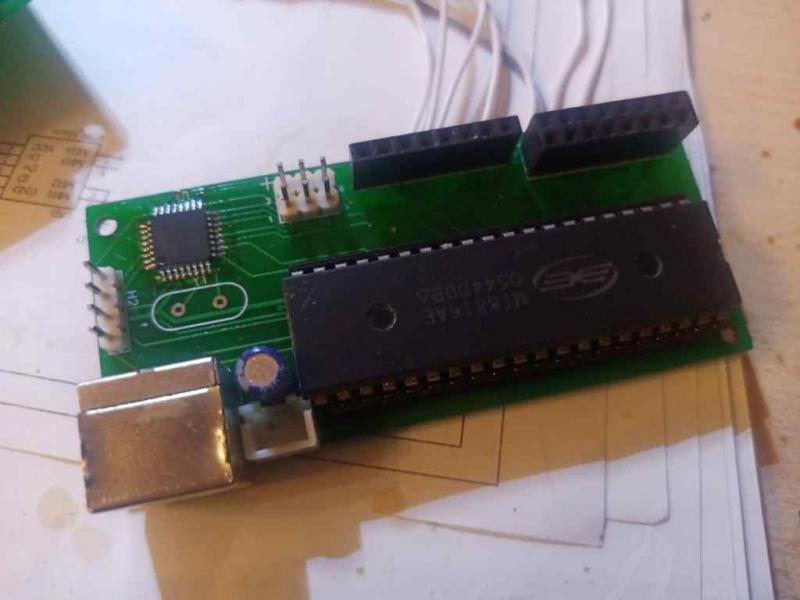

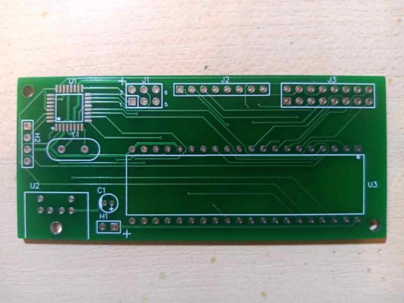

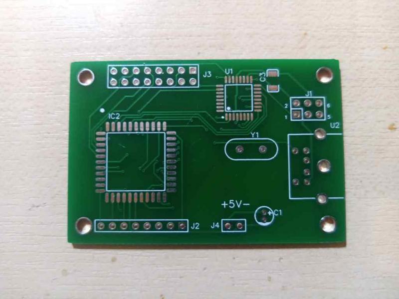

    Предлагается простая схема и программное обеспечение для универсального безвейтового контроллера PS/2 клавиатуры, подходящего для большинства "древних" бытовых компьютеров типа Спектрум, Орион, Корвет и других, в конструкции которых использовалась матричная клавиатура размером до 8*16. Разведены два варианта печатных плат.

    Gerber_PCB_KbCtrl_2021-03-06 (1).zip
    Gerber_PCB_2020-10-21_18-11-37_2020-10-21_20-02-12 (1).zip
    Код написан в среде Ардуино для ядра MiniCore, которое позволяет работать с Атмега8, 48, 168, 328 без кварца , но будет работать и на стандартном Ардуино Нано или Уно. Я использовал Атмегу168. Второй компонент системы - матрица аналоговых ключей MT8816. На Али их продают сотнями по бросовым ценам. Программа проста и написана в индийском стиле. Она содержит массив, который устанавливает соответствие между сканкодом и кодом активации соответствующего ключа матрицы.
    Рекомендации по сборке.
    Подключение к Спектруму.
    Как модифицировать прошивку.
    Как прошить:

    А оно как работает? Выставляет процессору wait на время установки ножек? Без этого о принципиально работать не будет, там что-то в районе 500нс есть но а это.
    А вижу, сделано через ключ/ защёлку. Достаточно интересно, они могут быстро выкатить на шину данные, главное успеть среагировать.. Нужно будет изучить схему.
    Последний раз редактировалось Kulich; 18.04.2021 в 09:41.
  9. #5
    Veteran Аватар для Serg6845
    30.12.2018
    1,016
    255
    235 сообщений
    не нужно ничего успевать. в том и прикол. МТ8816 - матирица аналоговых ключей, она эмулирует нажатия кнопок. которые по определению асинхронны ко всем процессам, происходящим на шине.
    Нет. Контроллер полностью безвейтовый. Тупо замыкает контакты. Весь секрет в микросхеме MT8816. Это управляемая матрица из 128 ключей. Любой можно замкнуть и разомкнуть. Поэтому контроллеру не требуется никаких сигналов от процессора. Только питание 5В. И он полностью универсальный. Можно настроить для работы с любым компьютером с матричной клавиатурой или даже с несколькими, переключая режимы "горячей" клавишей.
    Вот это дело. Я как раз хотел спросить зачем на контроллерах клавиатуры используют сигнал wait. Надо же просто замкнуть кнопки.
    Затем, что CPU слишком быстр и внешний контроллер не успевает среагировать. А смысл всего в том, чтобы не городить матрицу из изолированных "реле", которые могут проводить сигнал в обе стороны (актуально больше для компьютеров с клавиатурой на ВВ55). Наличие таких микросхем как МТ8816 сильно упрощает задачу - я так вообще хотел на К176КТ3 собирать. Но вовремя остановился, хотя мешочек этих КТшек прикупил (точнее, выкупил все, что были в магазе более 10 лет назад).
