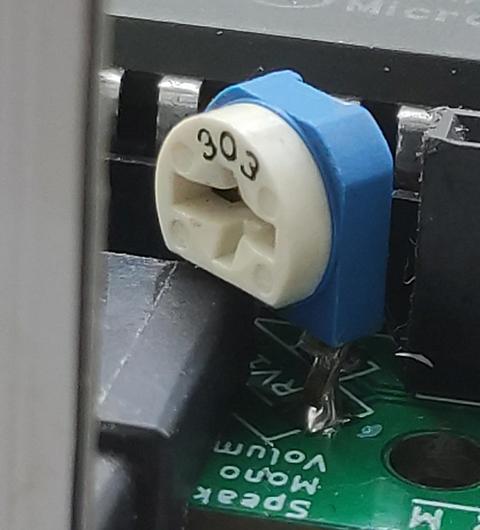

    Uzix, спасибо за обновление. Буду пробовать прошивку для ревизии D чуть позже. Правильно ли я понял, что частота 14 МГц "переехала" с TP1 на ногу Vsync EGA? Перекинуть проводок мне не проблема. Зато подключать конвертер ZXKit1 станет проще.
    PS. Единственное я бы посоветовал заменить подстроечный резистор либо на импортный 3362P, либо на советский СП3-19А(или его аналог), с установкой его на нижней стороне платы. Лично я столкнулся с тем, что он мешает разъему ZX-BUS нормально входить на свое место. Возможно подстроечник чуть не тот, или разъем ZX-BUS у меня шире, я не знаю... В итоге запаял постоянный, так как пищалку я не ставил, а магнитофоном для записи не планировал пользоваться. Но, если установить подстроечник снизу, то к нему будет проще доступ даже с установленной платой разширения. Да и проще его там разместить подальше от этого разъема.

    Все имеющиеся у меня аддоны нормально встают с таким (https://roboshop.spb.ru/radio/rezist...tory/rm063-103) подстроечником. Можете выложить фото вставленного в комп проблемного аддона?

    Подстроечник, по-моему, точно такой же у меня.

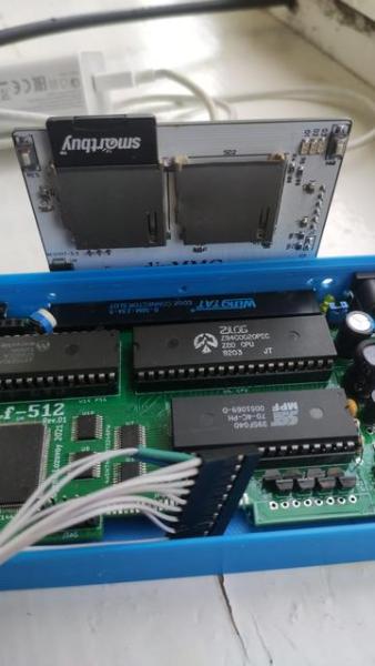

    Чтобы кое-как входил разъем платы расширения, я пробовал впаивать этот подстроечник максимально удаленным по высоте от платы. Помогло мало, в среднем положении разъем входит, но повернуть подстроечник нельзя. Пробовал на его место снизу впаивать СП3-19А, но получалась большая высота установки, так как ноги у СП3-19А расположены более плотно.

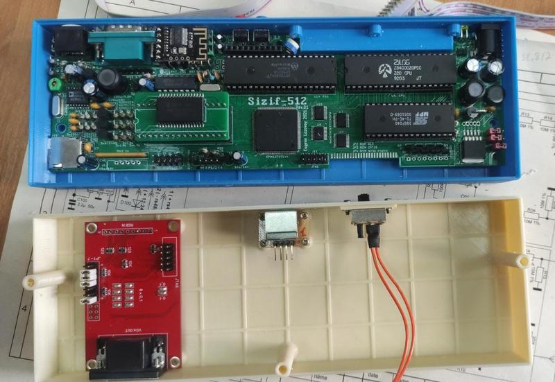

    Корпус у меня самодельный. Не сказать, что сильно удачный вышел, но помог упаковать комп в корпус вместе с ZXKit1.
    Вот попытка установить подстроечник на всю длину выводов:
    в разъем вставлена плата DivMMC
    Общий вид с расположением плат. Тут еще видна деталь, закрывающая корпус ZXBUS сверху. В ней пришлось предусматривать паз, чтобы вошел подстроечный резистор, хотя ширина этой крышки соответствует ширине разъема на плате DivMMC/
    Получается, что при вставленном аддоне доступ к этому резистору все равно перекрыт. А если бы он был расположен под платой, то доступ был бы через отверстие в нижней части корпуса всегда.

    serg_svd, да, с таким широким разъёмом не влезет. Даже не знаю куда этот подстроечник можно переместить... Под платой точно не вариант для обычных 48K/48K+ корпусов. Наверное, лучшим вариантом будет запайка 2 обычных резисторов 0805.

    Uzix, смысл ставить пару 0805 имеет смысл только в том случае, если планируется один раз выставить уровень сигнала для того же кассетного магнитофона, если кто-то их еще использует. Но при этом теряется возможность регулировки громкости встроенного динамика. Я не использую ни то, ни другое. Поэтому просто запаял постоянный резистор, даже не подбирая его номинал. Просто, чтобы не висел в воздухе плюсовой вывод конденсатора С47 (по схеме D1). Схема влючения RV1 тоже непонятна, но ввиду выше мною написанного, я не стал ее уточнять, почему так поставили подстроечник, ведь от его положения еще будет зависеть сигнал на стереовыходе. Или это специально сделано для этого?
    И измерил высоту импортного 3362Р. 4 мм. У меня не было никогда оригинальных корпусов Спека. Там меньше расстояние под платой?
    yanus, да мне говорил уже друг про стенки этого разъема. Я просто пропилил паз в торце разъема для того, чтобы входила плата. Собственно это была первая сборка у меня и я тогда не знал, что нужно стачивать стенки у этих разъемов. Перетачивать уже не буду, так как уже прикинул, что его обточка мне ничего не даст. Его ширина уменьшиться не сильно, даже если сточить вплотную к ламелям. И движок потенциометра по-прежнему будет цеплять за него.
    Влияние положения подстроечника на стереовыход примерно нулевое.
    Да, на глаз где-то ~1.5мм-2мм.
